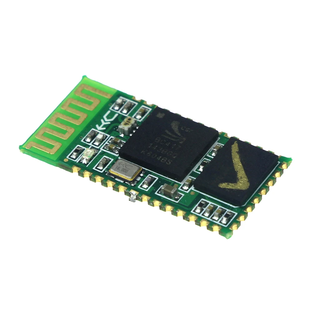

Коллеги, подскажите такой момент, данному модулю достаточно подать 3,3В чтобы он начал работать и находится при поиске устройств Bluetooth?
А если при поиске он не находится, что с ним могло произойти?

вроде да, должен увидеться. Подцепиться к нему UART-ом и посмотреть, чего выйдет.

значит модуль неисправен( Поиск устройств Bluetooth его не находит(

не факт. Можт он настроен мастером, а не слейвом - не помню уже, будет ли он в этом случае обнаруживаться другими мастерами.
http://www.martyncurrey.com/hc-05-zg-b2 ... dr-modules
http://www.martyncurrey.com/hc-05-with- ... 0-20100601
попробуйте загнать его в AT mode и попинать настройки через UART

Не будет видеться новый модуль. В АТ режим его и пинать

другой модуль при подаче напруги мигал светодиодами и обнаруживался компом, правда он был из другой партии и у другого продавана с али(
