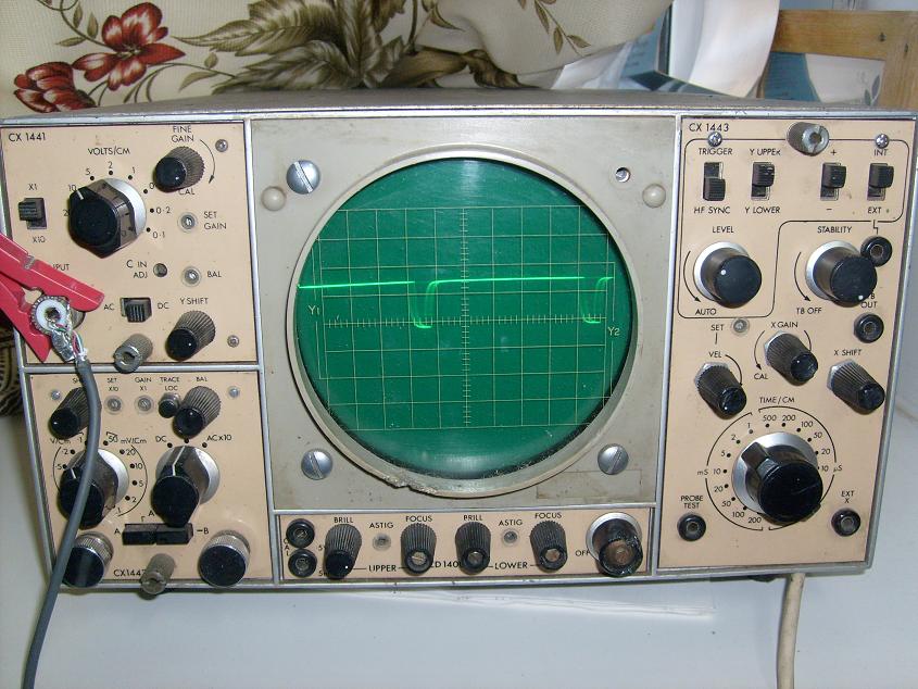

вобщем, запитал от 2 БП (12+12 В), через резистор 50 Ом.
(микросхема TL3842)
Вижу: VCC = 21V
На выводе 6(out): прямоугольные импульсы такого вида ----.-----.----. Верхнее значение 7,5 Вольта, нижнее 0. Длина высого имульса ~10-11 мкс, длина низкого уровня 1-2 мкс.
Период соответственно около 12мкс, ~83 кГц.
фото прилагаю(5в в клетке, 2мкс). Значит, живая 3842. Но все-таки она не подойдет?
Куда еще ткнуться, и какую картинку я там должен увидеть?

 Заголовок сообщения: Re: Ремонт БП D-Link. Вопрос про 3842
СообщениеДобавлено: Сб апр 10, 2010 11:05:15
Зарегистрирован: Чт фев 18, 2010 13:51:56
Сообщений: 877
Ещё раз повторяю - UC3842 имеет слишком высокое рабочее напряжение, поэтому в этой схеме она работать не будет. Нужна UC3843(или аналог).
А сколько напряжение питания микросхемы? Попробуй включить её через меньший резистор или вообще без него(только стабилитрон на время этих проверок убери).
7,5В - слишком маленькое напряжение для полевых транзисторов.
СообщениеДобавлено: Вт апр 13, 2010 16:52:05
Зарегистрирован: Ср мар 24, 2010 07:22:56
Сообщений: 10
Вобщем, замена на 3843 помогла. Нагрузил 10-ю резисторами 50Ом, полет нормальный :beer:
И еще, С6 не было 47мкФ, поставил 100мкФ. Повлияет ли на что-то?
Итого:
замена электролитов(результата не было), затем замена микросхемы.
Всем спасибо за ответы.
