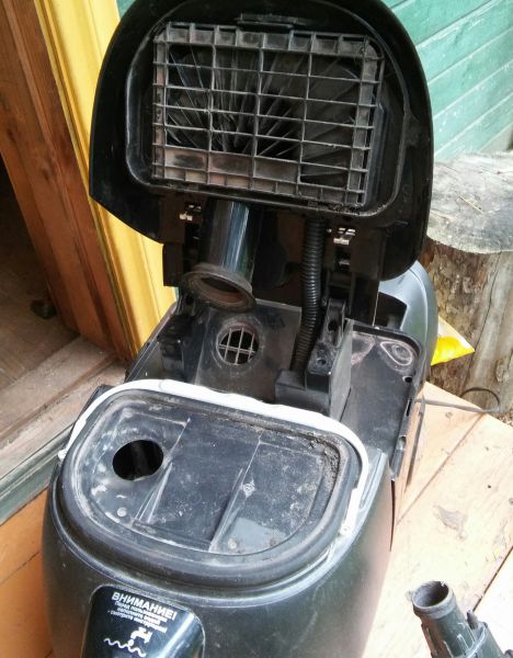

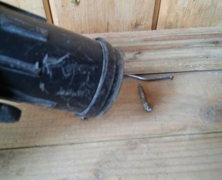

Весной мне достался пылесос Zelmer 619.5.B4 без насадки. Я им попользовался несколько раз на даче, собирал всякие опилки да мусор. И собственно говоря мало пользовался, потому что слабо тянет. Например, даже фото сделал, обрезанные винты и гвозди, не втягивает. Если совссем впритык, всосет но дальше носика они не идут и потом выпадают. Для 1800 заявленных Ватт, я считаю это совсем не годится.
Я протянул через шланг веревку, к концу привязал тряпку и как пыж протащил ее. Задний фильтр почистил и пробовал без него. Других фильтров не вижу. Не знаю, если пылесос моющий, в корыто куда попадает мусор надо ли заливать воду?
Протер все резиновые уплотнители на емкости для мусора и трубке всасывания. Может где-то, как-то специально надо проверить?
Клюв у шланга я разобрать не смог, хотя если прочищал тряпкой,. там ничего не может быть. Да и щелей, по ощущениям, у шланга нет. Без шланга пылесос втягивает, если пробовать ладонью прикрывать сопло, не знаю так ли как надо, но не слабо по ощущениям.
Конечно мысль о том. что испортился подшипник меня посетила, но может как-то можно проверить еще? И если подшипник, в этой модели, как во многих все сложно при замене?
В общем, кто-то занимался подобным пылесосом?

Там ещё должен быть фильтр тонкой очистки . Где то в заду смотрите. Снять шланг и сравнить сильнее сосает без оного или нет .)

Без шланга сильнее всасывает! Взаду есть фильтр, на выдув, снимал, чистил, без него-нет разницы.

а что у вас там за курок на ручке он что делает ??

а круглая сверху колёсико чёрного цвета он не крутиться ??у вас написано 1200ват и максимум 1600 так что регулировка должна быть наверное ,ещё заметил у вас на первом фото зазоры очень большие между контейнером и пылесосом как будто он не до конца вставлен или креплении сломано ..

romaoo1какое колесико? там вы наверное крышку бака для воды за него приняли. Нет вообще никаких движущихся деталей, две кнопки только вкл\выкл и распрыскивания воды.
Зазор да, я тоже на него подумал, но увы, сколько ни пробовал ровнее не становится, думаю что просто это так сделано изначально, типа чтобы не ломалось, свободный ход...
