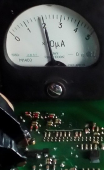

Внутрисхемный анализ качества всех типов пленочных конденсаторов.
Пинцет MAX 253.
Пинцет MAX 253.jpg [30.82 KiB]
Тангенсометр :facepalm:
Тангенсометр.jpg [23.41 KiB]

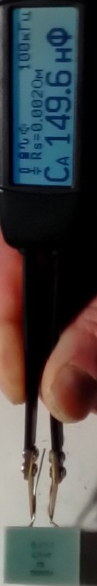

К сожалению, непонятно что там за коричневый конденсатор
Короче, форум
А шо там непонятного.По цифрам видно,шо полипропилен.
На форуме за последний год,пишу ИСКЛЮЧИТЕЛЬНО в МЯУУ.Если з...ю МЯУУ,то вместе с тобой :tea:
Вот что покажет взрослый прибор на качественном полипропилене,в сравнении с говнопробниками :wink:
Фото из сети :tea:

Высококачественный полипропилен 1мкФ.
ESR 4,32мОм
