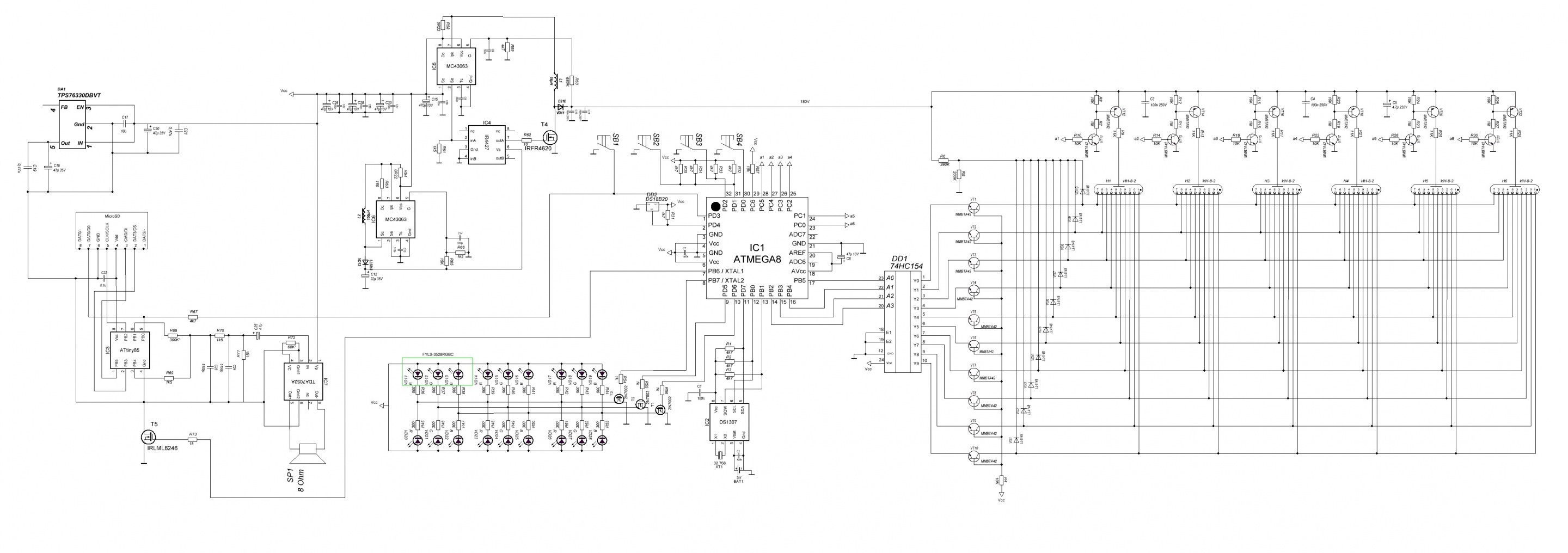

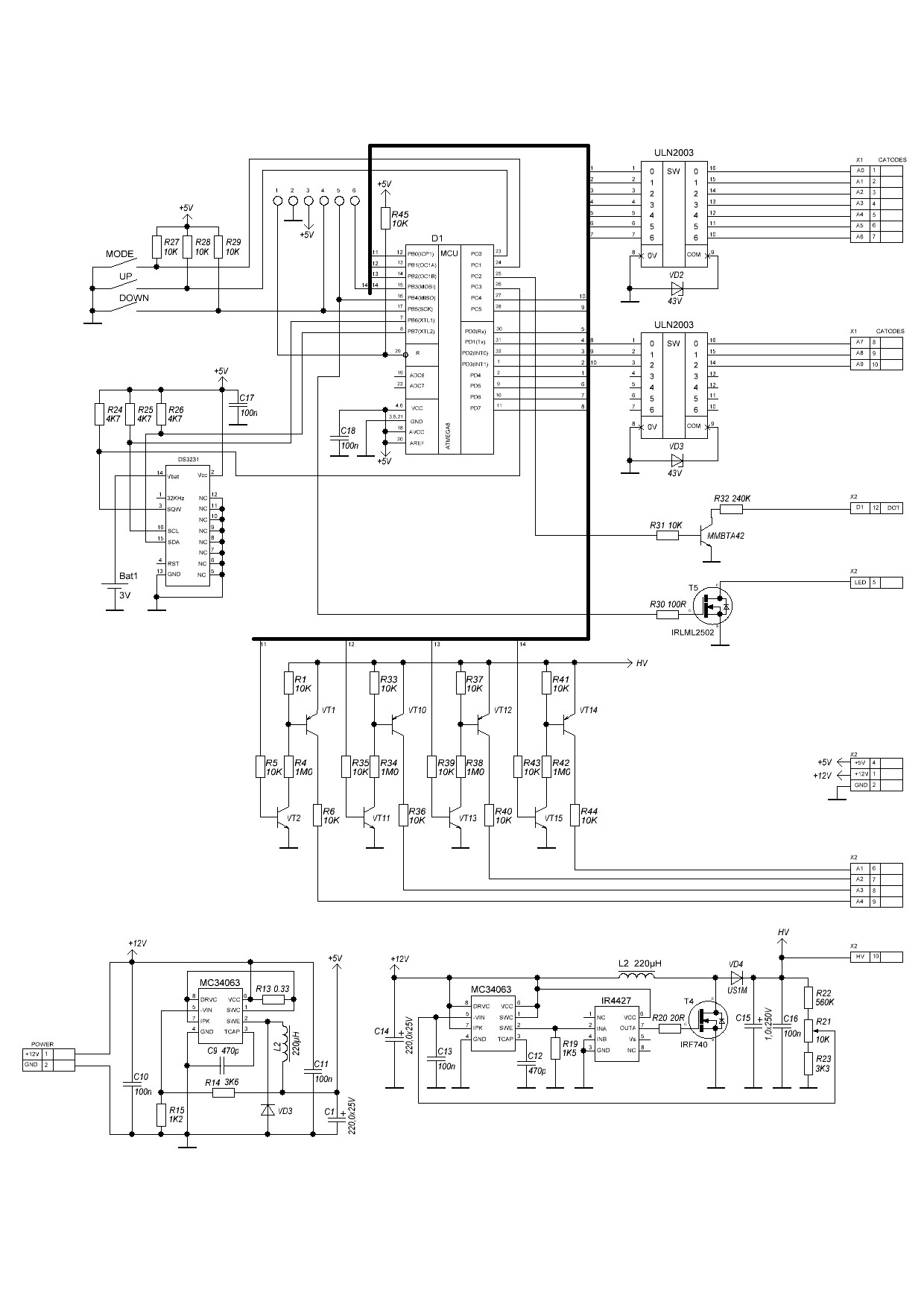

Схемное решение из проекта одного местного котяры. Смею предположить оно работает на 4427 но мне они попались левые ...
Хочу именно на 5 и усе хот вы зацарапайте! Причина хотелки из того что.
1) уже делал подобный проект на 5V и работает норм. Но там задествован был мистер ардуин.
2) хочу питать от павер банка.
3) у меня б/п штук 40 на 5V которые идеально подходят.
За направление в нужное направление буд мега благодарен в любом виде.
полная схема, и что на что поменять пытаюсь ...
p/s по схеме что выше не завелось (2 стр назад). И почему то корректно не прилепились картинки...

К вопросу о питании ГРИ. У меня как-то пока не сложились отношения с МС34063, так что я обошелся без неё. Спаял обычный двухтактный преобразователь на 2х SS8050D, 1 резисторе в 300 Ом, 2 конденсаторах по входу и по выходу, 1 диодном мостике, трансформаторе, где базовые и коллекторные обмотки намотаны поверх уже существующей (это был дросселёк от КЛЛ). Работает от 5 вольт, индикаторы жрут меньше ватта, им хватает с лихвой. Может, и вам поступить так же?

мне важна компактность из за того все сделано на SMD. Ибо корпус планирую сделать из дуба или ясени + некоторое оформление. В итоге перевалит за 6 см в высоте (а такие мне не по душе). На данный момент 2 платы со всеми потрахами менее 3 см

А ссылочку не дадите на источник данной схемы?
Не пытались в этой теме смотреть: https://radiokot.ru/forum/viewtopic.php?f=3&t=42954
Уже достаточно схем изложили, работающих от 5В. Выберете одну и повторяйте. Основная фишка при питании от 5 В: или трансформатор, или MOSFET с логическим уровнем управления.

Не пытались в этой теме смотреть: https://radiokot.ru/forum/viewtopic.php?f=3&t=42954 Уже достаточно схем изложили, работающих от 5В.
Мнеб еще в мою плату её вкорячить :)))
p/s щас посмотрел, еще больше запутался. Я с ГРИ не гений, повторял проекты тольк что находил в сети не обдумывая их работу :lol: . По этому для меня целая проблема что-то сделать в альтернативу схеме что была в проекте. Моего IQ максимум хватит на перерисовку схемы и правку прошивки . Ну естественно вытравить "перенеся изображение 3D принтером" и слепить.
Обще по заявлениям человека, который дал на автора что ниже по ссылке, часы работают у него 2 года 24/7. По тому схема полагаю отработанная. Но проблема в чипе что мне прислали, как показали замеры "они левые". А нормального нет возможности быстро найти.

И так, по просьбам трудящихся, а именно кота Shura_B выкладываю свой проект статики о 6 лампах на ИД1.
Проект построен на МК ATmega8535 в корпусе PLCC44, микросхема реального времени PCF8583. Остальные подробности есть на 400й странице. Там же и на 399 странице найдете дополнительную информацию и архив фотографий.
Единственное, рекомендую в плате поменять все сдвиговые регистры на 595 и в коде добавить импульс строба, соответственно, под него надо выделить еще одну ножку, тогда можно будет включить плавную смену цифр, она там есть, но из-за регистров без защелок на анодах происходит светомузыка)
Комментарии по печаткам:
PowerMC34063* - плата модуль преобразователя высокого напряжения;
Power7805* - плата модуль линейного стабилизатора 5В. Рекомендую переделать на импульсный преобразователь;
nixie* - основная плата с МК и дешифраторами;
Key_test* - плата клавиатуры;
IN-8_static* - односторонняя плата под лампы ИН8, в релиз не пошла, может содержать ошибки;
IN-8_static_dual* - двухсторонняя плата под лампы ИН8, пошла в релиз.
Если кто надумает, будут вопросы, обращайтесь, помогу.

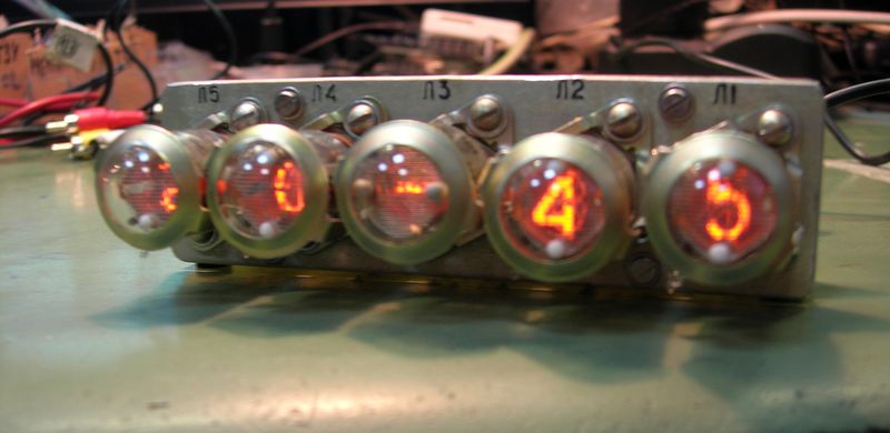

Часы на ИН-2 пяти-ламповые, статика , ток ламп 0.8 мА лампы светят в принципе ярко, но уже вторая лампа деградирует, цифры горят не полностью. Что характерно, деградирует лампа единиц минут. Первую деградирующую лампу переставил в единицы часов и она восстановилась. Лампы б/у.
Вопрос, правильно ли я понимаю, что деградация из-за маленького тока ? Выставлять на номинал 1.5 мА ? Или лампы такие ?
