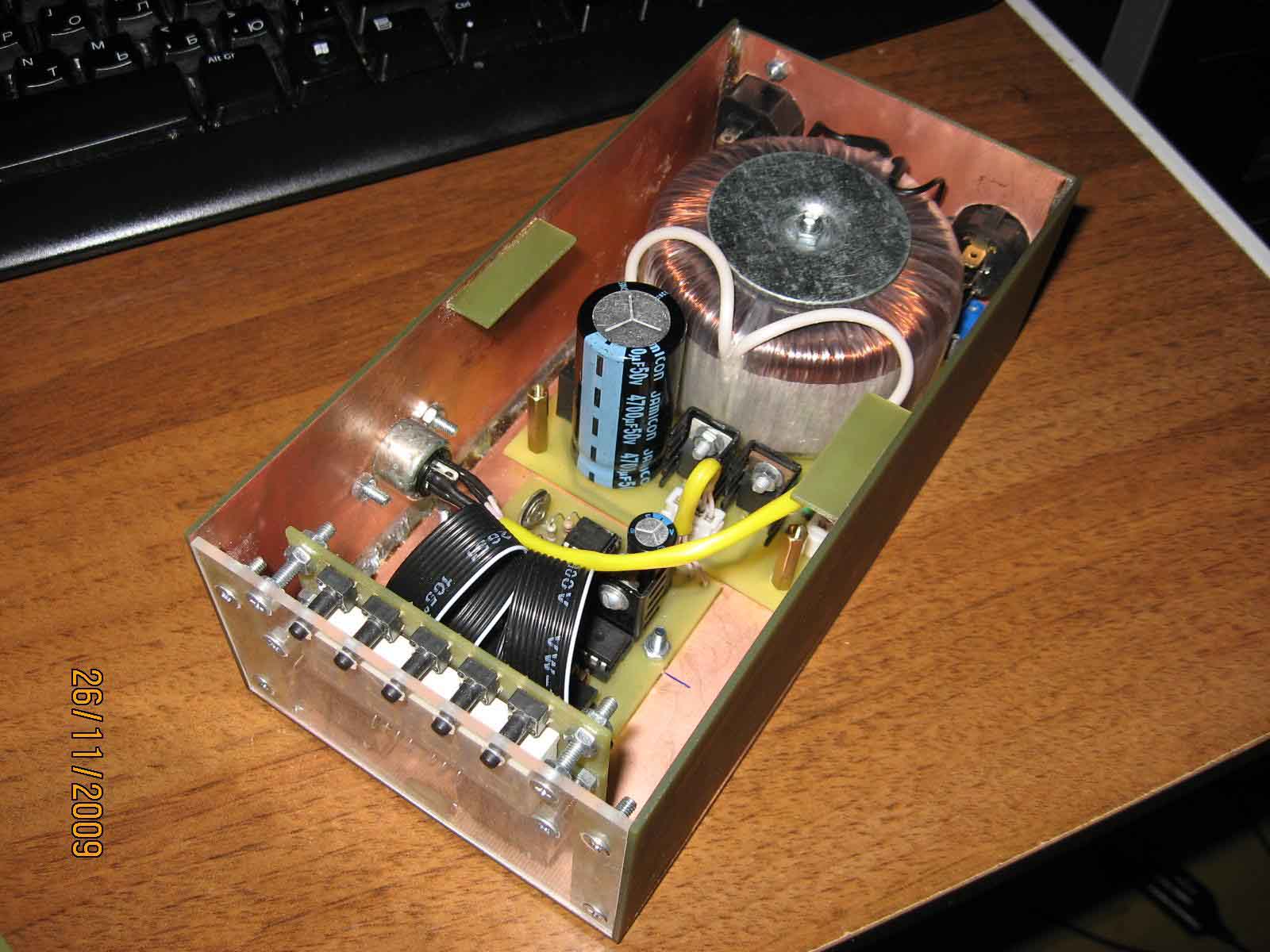

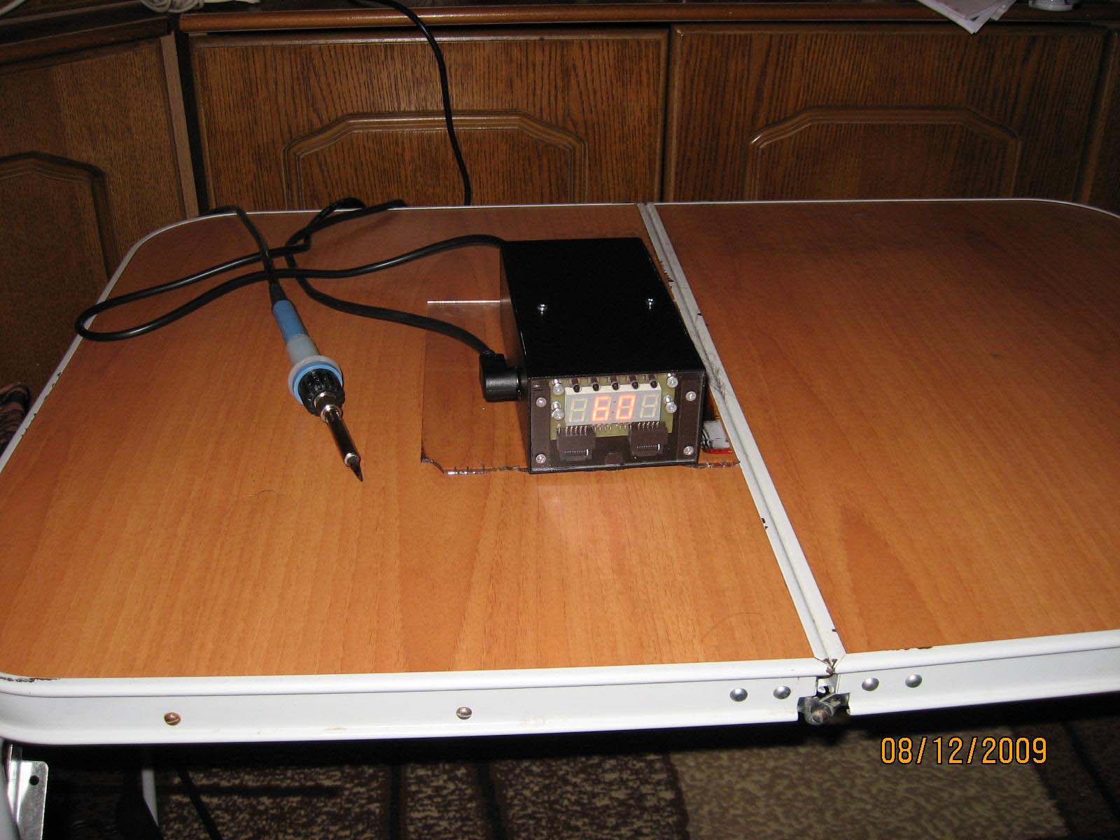

Представляю вашему вниманию конечную конструкцию. Ну и не много процесса воссоздания)

Как по мне - морда не очень
может лучше обклей оргстекло чем-то
