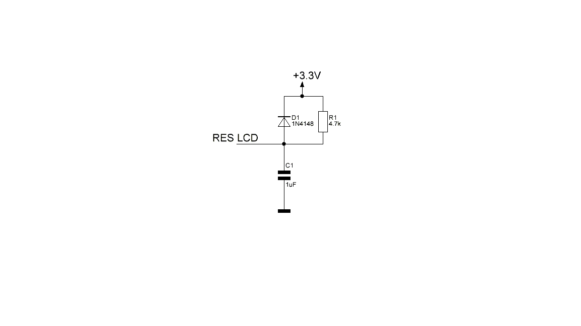

Может кому пригодится. К плате паяльника 2.1S , вместо дисплея 0.96 на SSD1306 я, успешно, подключил дисплей на SSD1309 2.42 дюйма. Цена, правда, на эти дисплейчики... Но все же.
Перевод синей платы “КИТАЙ SSD1309 2.42” из режима SPI в I2C.
1. CS платы LCD на GND через резистор 4.7k
2. D/C платы LCD на GND через резистор 4.7k (slave address 0x78)
3. На плате LCD запаять 0 перемычку R13 (D1 c D2 LCD, 11pin и 10pin шлейфа)
4. На плате LCD R17 перепаять на место R15 (pin20 шлейфа – BS1)
5. RES платы LCD - 1N4148 , 4.7K , 1uF. (Схема в прикрепленном файле)
6. На плате c STM32 резистор 10 Ом , через который 3.3V питает LCD, нужно закоротить нулевой перемычкой.
Формирователь RESET.png [7.22 KiB]
Тоже хочу перевести плату 2.1S на большой(2.42") дисплей а что если купить просто экран со шлейфом и напаять на родную плату дисплея 1.3"
