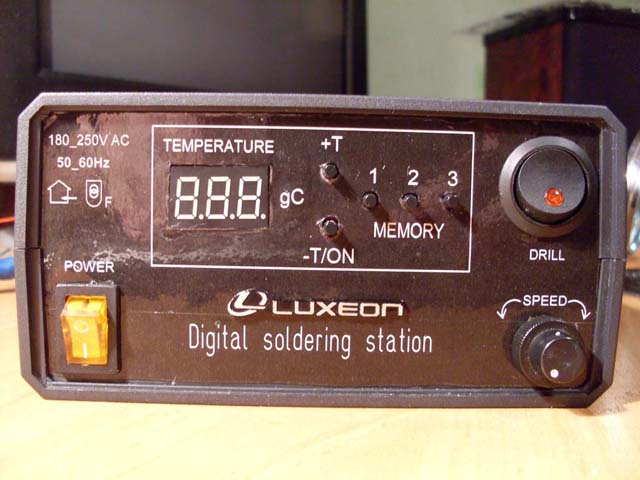

Здравствуйте, привезли мне паяльник :) К сожелению на нем никаких надписей, завтро сделаю фотки. На нагревателе (керамика) написано "24V 50W" разьём буду переделывать под себя, с лицевой панелью тоже разобрался.
Сейчас веду испытания импульсника на IR2153, несильно я доволен :( На холостом ходу за час силовые транзики БЕЗ нагрузки нагрелись градусов до 80ти. Главное с нагрузкой (лампа 12V 20W) всё гут - еле тёплые... Может скажете чё делать?
Собрал ШИМ регулятор для мини электро дрели (на NE555 гдето на форуме нарыл, всё просто и железно.)
Вобшем стою перед выбором какой транс запихнуть, 50Герцовый или импульсник с обдувкой кулерами :dont_know: Что посоветуете?
Да в прошивке "Firmw. 2.5b." чтото конкретно изменилось кроме временныз интервалов на отключение? Ато отпоял провода для програмирования....
Вобшем вот.....

Вот для отчётности выкладываю фото. Правда платы к корпусу ешё не крепил и провода не прокладывал, вобшем вот, что получилось :)
(это не пятна, просто свет так падал)
Вот собственно остальные фотки, там-же фотки паяльника.
Всё работает стабильно, температура держиться как вкопаная, работай даволен сполна, прошивка от Volly "Firmw. 2.1b.CA&CC"
Завтро планирую собрать поностью всю станцию докучи.
Автору и Volly респект! :beer:

План по сборке станции выполнен :) Станция собрана полностью, осталось подправить мелкие штришки....
Смушает одно, силовые транзисторы (IRF840) работают на температуре 75*С :( Думаю поставить маленький кулер. Небольшой шум, но эффект будет, т.к. греються они примерно за минут 15ть, далее стабильно... Может посоветуете что?
Вот,, только что глянул даташит на эти транзисторы, разброс температур большой (-65_150*С)
Сильно плохо, что они работают на 75*С????? Может радиатор найти побольше???
Комментарий к файлу: Калебровка станции
