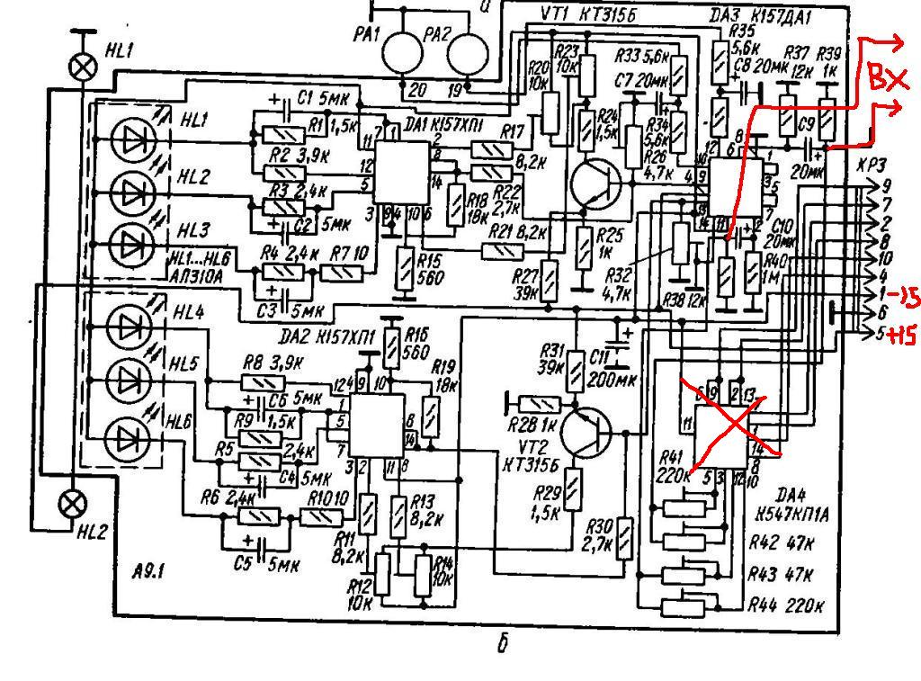

Как можно подклюсить ето чудо к усилку???
Комментарий к файлу: Схема
p0001.JPG [179.93 KiB]

Микруху DA4 нафиг выдераешь из платы.
Надеюсь понятно?
Комментарий к файлу: делаешь так.
p0001.JPG [186.11 KiB]
Комментарий к файлу: и делаешь такую дороботку
DSCN6524.JPG [114.83 KiB]
Управление по управлению всеми управлениями.
Что такое шаговое напряжение?
-это напряжение между ногами когда берешь за голый конец.

Ааааа... и еще. это вы хатите на вход уилка или на выход усилка подключить индикатор?

На вход

тогда делаешь так. ПО ПЕРВОЙ СХЕМЕ Я ТАМ НЕ ПРАВИЛЬНО НАПИСАЛ ПОЛЯРНОСТЬ ПИТАНИЯ!
Прошу прощения!
p00011.JPG [185.5 KiB]

и еще,не нужно добовлять подстроечники которые нарисовал,подключаешь вход индикатора на вход усилка.

Так то работает, спасибо!Но как всегда есть одно но)Стрелки прыгаются ну очень уж слабо, может поставить по предусилителю на 1 тр-ре на каждый вход поставить???

попробу на прямую подать сигнал без подстроичников. т.е. на вход микрухи К157ДА1,а точнее на кондеры С9 и С10

неа, таже хрень(

страновастенько. на К157ДА1 достаточно подавать 0.28... 0.5В

тогда нужно клепать усилитель напряжения. хороший вариант на К157УД2
