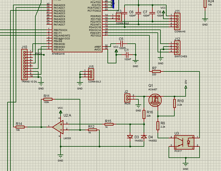

Добрый день, прошу подсказать, у вас после отключения ШИМа на паяльнике идёт задержка до измерения температуры? Сделал часть с паяльником как на первой странице, однако если делать задержку меньше 100мс после отключения ШИМа, показания температуры прыгают. Схему приложу.
Возможно у Вас медленно закрывается ключевой транзистор Q1. 2,2K резистор да при входной емкости 2nF. Осцилографом можно посмотреть ли попробовать реализовать простейший драйвер http://radiohlam.ru/?p=1388. Постом выше схема с ошибкой.
