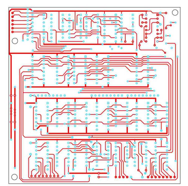

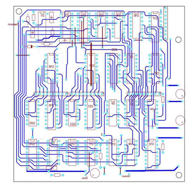

А вот фото плат стринг синтезатора на канальном процессоре
Тоже схема интересная, но у неё ограничение - 4 октавы и одновременно можно нажимать всего 4 клавиши.
Левая плата - сам процессор, правая - обработка звука (атака, поддержка, затухание, все звуки вместе - омни и ещё чего то...не помню).
Ну и чего: собрал платы, включил, побаловался полчаса и бросил их в общую кучу своего барахла.
Да, ещё: здесь нет платы подклавишной - обычный динамический опрос клавиш, с диодной развязкой. Была эта плата - диоды выпаял для другого проекта.

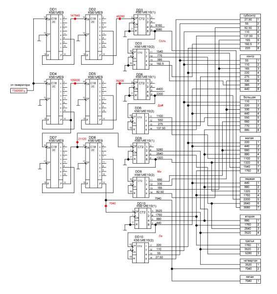

О синтезе частот и как их получить и как применить правильно гармоники есть прекрасная статья в журнале Радиолюбитель 2001 год №1
Я про эту схему и говорил, и выкладыал схему, где я расписал нужное количество обертонов для каждой октавы.
В сехеме у меня разложено по 8 гармоник (СК-К-Б-М октавы) но при тестировании я выяснил, что 8 гормоник маловато и сделал 12 гармоник ( здесь у меня это описано и можно послушать как звучит нота Ля первой октавы http://radiokot.ru/forum/viewtopic.php? ... 1#p3289281 ) В третьей-четвертой и пятой октавах хватит столько гармоник, сколько у меня указано на схеме, но это звук Пианино, для скрипки скорей всего по две гармоники нужно будит добавить.Больше гармоник нет смысла делать, так как они уже не влияют на темб инструмента. Хотя основной характер звучания инструмента создают переходные процессы (атака-потдержка-затухание-послезвучие) для правдоподобной имитации этого маловато. Для начало нужно создать тембр в состоянии "потдержке" из нужного количества обертонов (гармоник) -гармонический синтез тембра (схема из Радиолюбителя) затем нам нужен генератор огибающий, который создает переходные процессы, у каждого инструмента они индивидуальны. Советую прочитать журнал "Электронные музыкальные инструменты Волошина и Федорчука 1971г. Но и этого не достаточно, в переходные процессы нужно внести "жизнь" например можно сделать схему "ВАУ"-приставки как в журнале 1983-№9 и добавить вибрато и тремоло, тембр сразу оживет. ВАУ-приставка даст изменение тембра в динамике клавиатуры и в переходных процессах будит меняться тембр, а "Вибрато и Тремоло" создаст амплитуду переходным процессам... мне тоже предстоит делать и тестировать эти схемы...

Валера, та схема (делители на ИЕ8 и октавные на ИЕ10) слишком громоздкая. Не советую и начинать. Похерь её.
У тебя уже есть тон генераторы 1012ГП1 и ГП2 - вот их и используй. 561ИЕ10 очень выгодно использовать в качестве октавных (на 2) делителей, ибо в одном корпусе 8 триггеров, но ещё выгоднее (тебе же надо на 8 октав) использовать СВ4040 (11 триггеров в одном корпусе) или СD 4060 - тоже самое,нот он имеет к тому же элементы для встроенного индивидуального генератора.
А вот октавные делители семейства 1012ИК .. придется Вам ставить по 3 штуки на каждую ноту, то есть - 36 штук на инструмент. Не сильно много, но чувствительно.

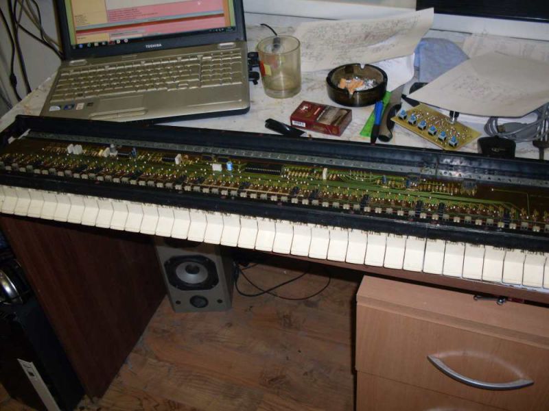

Клавиатура: я так понял у Юры есть клава с динамическим опросом. То есть быстро быстро импульс "пролетает" по всем контактам и находит нажатую/нажатые клавиши и выдает её личный адрес - код. Вот не надо её переделывать, разорять, а надо просто использовать.
У меня тоже есть клава, работающая по такому же методу и имеет кроме того и встроенный процессор, (большой контроллер) что выдает на выход все частоты тонов, согласно нажатой клавише с обертонами (6 частот одновременно, обработаны как надо).Кроме этого с него (с процессора) приходят импульсы управления: Старт, строб, (управление огибающей сигналов), управление ритм машиной, создание аккорда аккомпанемента (минор или мажор), выделение сигнала БАС, с памятью или без неё.

У меня просто клавиатура мозги все удалены. Счас скину фотку внутренности контактов

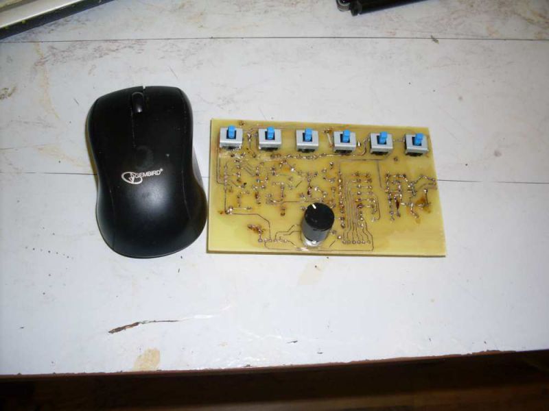

Я и говорил: от цифрового синта (современного с динамической клавиатурой). Динамика (скорость нажатия на клавишу) измеряется просто - сколько импульсов успевает пролететь за время от замыкания первого контакта до второго.
Сегодня доделал одну плату для своего синта (ещё 2 делать). Начал вчера вечером, сегодня утром допаял.
Кнопки: Бас, Аккорд, Автоматик, Мемори (память нажатия клавиши), OFC end Split (все вместе).
Вот под эту клавиатуру с процессором:
А теперь сравни: 36 микросхем или всего три? Здесь на выходе сразу 6 гармоник и управление аналоговым блоком (выше писал).

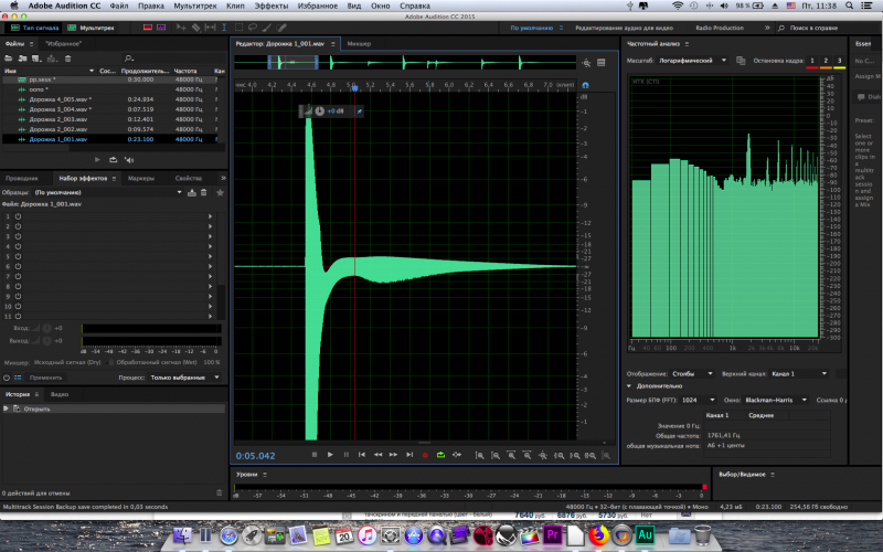

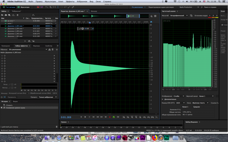

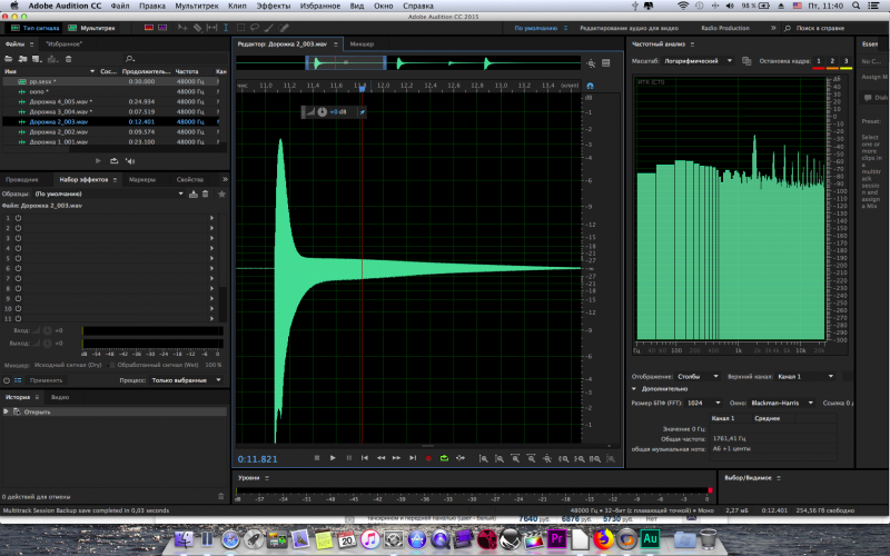

Вчера собрал схему "ВАУ" приставки из журнала Радио 1984 №5 28стр. Схему пришлось немножко переделать, вместо транзисторов ГТ308 я поставил КТ3102 и поменял полярность питания. Вот схема, я добавил резистор R8 300к для токо чтобы держать транзистор VT1 в открытом состоянии, так как ГТ на базе начинают работать с 0В, а кремневые с 0,3В (ну это вы знаете) Без этого резистора был жуткий хрип.
По сути это фильтр высоких частот управляемый напряжением. Если отпаять полевой транзистор то схема гасит высокие частоты и тембр глуховат, если замкнуть Сток и Исток, то звук звонкий, много высоких частот. Если использовать транзистор КП303, звук уже идет звонкий, то при подачи положительного напряжения (а моё КУ выдает +6В на при максимальном ударе) тембр почти не меняется, если подать отрицательное напряжение (я подовал -6В для питания КУ) тембр становиться глухим. Когда поставил транзистор КП103, то при подачи положительного напряжения, тембр становиться звонким. Подключил я к своему КУ и вот что получил. ЛЯ1-2-3-4-5 Первый "удар" это чистый КУ без "ВАУ" звук снимался с диодного модулятора. Дальше пойдут осциллограммы, которые будут соответствовать "ударом"
Первая это КУ
Вторая и второй "удар" это ВАУ с транзистором КП303 но без подключения напряжения на Затвор
Третья и третий удар, это ВАУ с КП303 с управлением от КУ (почти не отличается от предыдущей.)
Четвертая и четвертый удар, это с КП103 без напряжения управления. Тембр глуховат.
И пятый, это с КП103 но с управлением от КУ.
Схема почемуто имеет эффект АРУ (автоматическая регулировка усиления) Даже если просто дотронутся до входа ВАУ то это четко слышно, сначало всплеск, затем почти до нуля сигнал пропадает, затем плавно нарастает. Единственное, я уже после заметил, что конденсатор С2 я поставил 47мК может АРУ из-за него такое, завтра попробую 10мК, выложу осциллограмму. Может конечно попробовать собрать ее на германевых транзисторах...кстати, я думал как сделать бы звук удара по струне (щелчок низкочастотный) оказывается моё КУ дает его и так, я пробовал без сигнала "ноты" слушать удар по магниту (ЭДС), тихо но он есть...)))

Валера, попробуй параллельно R7 прицепить оксидный конденсатор. И тогда тебе и сложная схема манипулятора не понадобится, достаточно лишь от клавы подать короткий стартовый импульс.
То есть: тебе надо добиться такого эффекта: при старте - звук звонкий и плавно переходит в более глухой с понижением уровня до нуля.

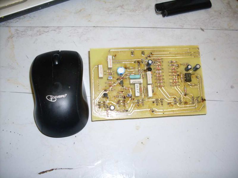

Что могу посоветовать? В журнале Радио 1988 номер 11 и 12 была выложена разработка канального ЭМИ, где подробно обьсняется работа всех узлов.
В принципе ту же самую идею создания разных частот (нот) можно заложить в самый дохлый микроконтроллер. Добавив к нему небольшую аналоговую схему обработки импульсов до конечных звуков.
Эта плата логического блока той конструкции. (долго над нею пыхтел)
А это плата обработки звуков.
Здесь нет кучи микросхем, делителей , здесь иной принцип работы: опрос клавиатуры - какая клавиша в данный момент нажата, её цифровой код, который задает коэффициент деления ведущего генератора (коэффициенты хранятся в ПЗУ 155РЕ3) и распределитель по каналам (всего их 4, то есть одновременно можно нажимать 4 клавиши на клавиатуре). На выход (на аналоговый блок) не звук идет, а метки: начало импульса и конец импульса и импульс СТРОБ, то есть момент нажатия на клавишу. Этого достаточно для формирования треугольной формы импульсов заданной частоты и его огибающая - Атака, поддержка, затухание...(эти параметры имеют свои регулировки). Форму сигналов создают методом мгновенной зарядки конденсатора и его временем разрядки (плавно) через резистор. Примерно также работает и манипулятор (генератор огибающей), но на очень низкой частоте (секунда - две).
Попробуйте изучить этот материал вдумчиво и неспеша. Описано подробно.
Схема 4 канальная (маловато для музыканта, ему бы 8 каналов хотя бы, ибо у человека 10 пальцев). Но разобравшись в схеме, можно запросто расширить до 8 каналов. Там в схему то почти ничего добавлять и не надо, там один разряд не задействован...просто его использовать.
Валере ( Tihin ) тоже советую разобраться в этой конструкции. У Вас мозги молодые, не пропитые, это у меня башка уже переполнена мусором- ничего не соображаю. А конструкция эта не то, чтоб гениальная, но такими не разбрасываются!
Качество конечных тембров целиком и полностью ложится на аналоговую обработку. (здесь нет ЦАП).
