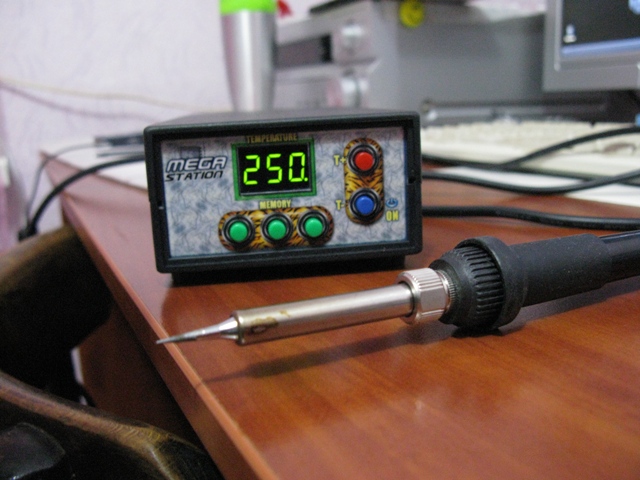

Собрал пс для паяльника, прошивку сразу залил 2.4b от Volly, Михину даже не пробовал. Станция работает, t держит стабильно. На 200 градусов гуляет +- 1 градус, а на низких 50 град. -1 +4 прыгает. (на такой температуре не часто приходится работать, так что устраивает)
Паяльник Gordak/24V. Станция понравилась. Только непонятно, без нагревателя показывает 0 градусов, а не комнатную температуру.
В работе замечаний пока не наблюдалось. Для эксперимента выставил 110 град. и засек время. Отключилась через 40 мин. Полет нормальный. Хочу сказать огромное спасибо автору, Volly за его труды, и всем кто поддерживал проект.
И теперь, что у меня вышло... :))
