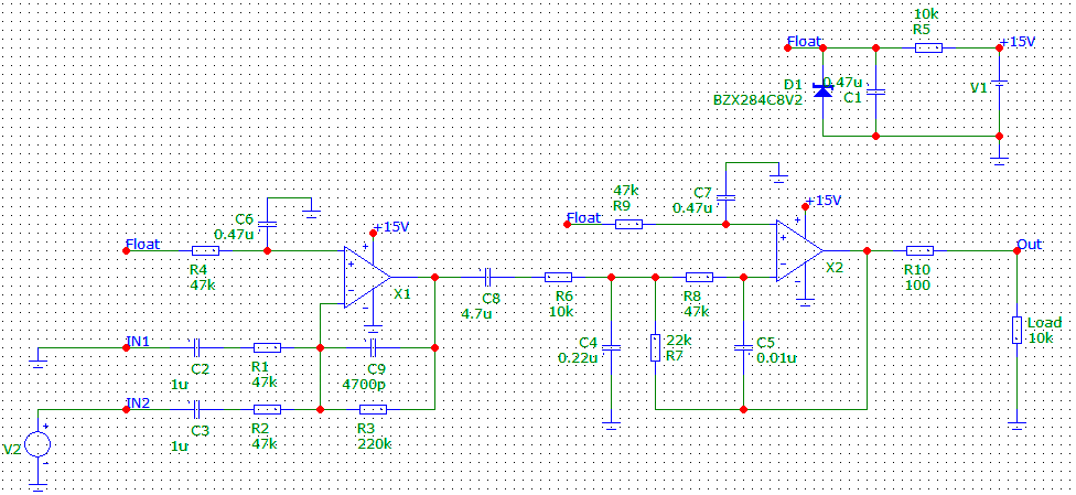

Всем привет!
Решил собрать сабвуфер из готовых компонентов с Али (собрать всё самому с нуля у меня знаний не хватит).
Был куплен вот такой усилитель https://ru.aliexpress.com/item/For-OPA1 ... 77603.html
Всё работает. Но!
Немного смущает плата предусилителя на TL072.

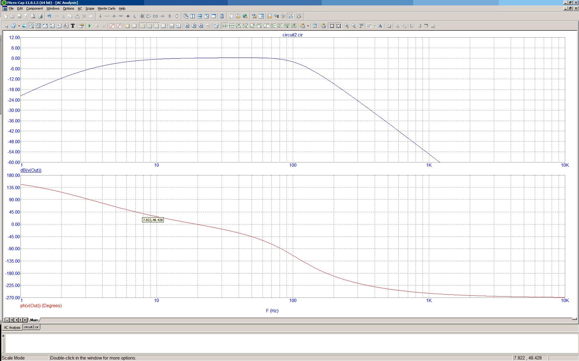

Прозвонил её и нарисовал схемку в micro-cap (делаю это всё в первые, так что прошу сильно не ругаться если что).
(39.32 КБ) 998 скачиваний
R8 - это потенциометр по частоте, но я его хочу убрать так как вход будет с ресивера поэтому на схеме 0.
R10 - это потенциометр громкости, с его средней ноги сигнал идёт на выход.
На основной плате находится ещё один операционный усилитель OPA1632 - 1st order high pass at 1.6Hz & 2nd order active low pass at 80kHz (из даташита на TAS5630). Но эту штуку я стороной обхожу)
По схеме AC Analysis выдаёт вот такой график.
(52.08 КБ) 811 скачиваний
Как это работает я вообще не понимаю, но оно работает и хочется сделать следующее:

По первым трём пунктам особо не сомневаюсь, а вот последний меня мучает. Можно ли с такой обвязкой ставить операционный усилитель из перечисленных? AD823 вроде хорошо подходит для однополярного питания, а OPA2132 меньше шумит, и оба они с входным каскадом на полевых транзисторах как TL072.
Схема в microcap:

Разобрался, точнее помогли :)))
