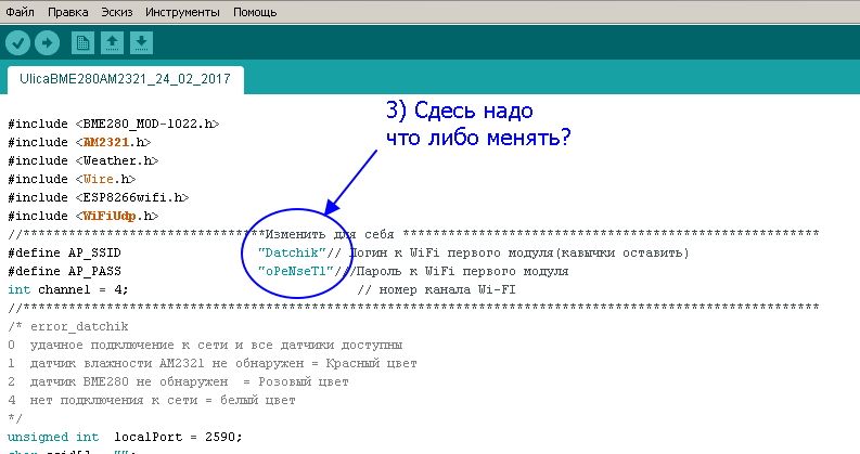

Приветствую всех.
Прошу помочь в программировании модулей ESP8266.
Посмотрите на скринах, что необходимо вписывать в прошивках?
Скрин radio.jpg [97.2 KiB]
скрин rad.jpg [63.65 KiB]
 Заголовок сообщения: Re: Часы на RGB матрицах + радио + BMP180+AM2321 +ПДУ
СообщениеДобавлено: Пн мар 26, 2018 15:32:18
Карма: 27
Рейтинг сообщений: 660
Сообщений: 1795
Откуда: Северодонецк
на 1 скрине - пароль и логин создаваемой ТД для датчика.
на 2 скрине - тот же пароль и логин для датчика, который указывали на 1ом скрине.
Часы работает с датчиком по WiFi, создавая отдельную(свою) ТД.
То что написано в п.2, должно быть написано и в п.3. :)

Еще раз уточню а то боюсь запутаться:
В 1) записывается (для примера) Логин- Admin, пароль - Admin (логин и пароль Wi-Fi роутера)
Во 2) (для примера) Логин- Datchik, Пароль-oPeNseTi
В 3) Логин- Datchik, Пароль-oPeNseTi
Все верно?
СообщениеДобавлено: Пн мар 26, 2018 18:54:01
Карма: 27
Сообщений: 1795
да

Прошил вчера оба модуля (в часах и в выносном датчике).
Часы не находят AM2321 и BME280. В выносном датчике тоже самое что и у товарищей пару постами выше.
На уличном датчике на модуле ESP светодиод все время мигает. Все светодиоды в светодиоде RGB светятся.
У кого ни будь работает данная прошивка?
Если эти датчики не подключены напрямую к часам то они и не буду находится!!!! То что подключено к выносному блоку часами не определяется.

Раз вы прошили модуль через ардуино, то и сообщения, которые выводит модуль в UART (скорость 9600), можете читать там же:
WiFi connected
IP address: XXX.XXX.XXX.XXX
и т.д.
или подключитесь терминалом и посмотрите.
Помнится , ESP моргает "синим глазом" когда шлет данные в UART. При нормальной работе это раз в 60 сек :)
