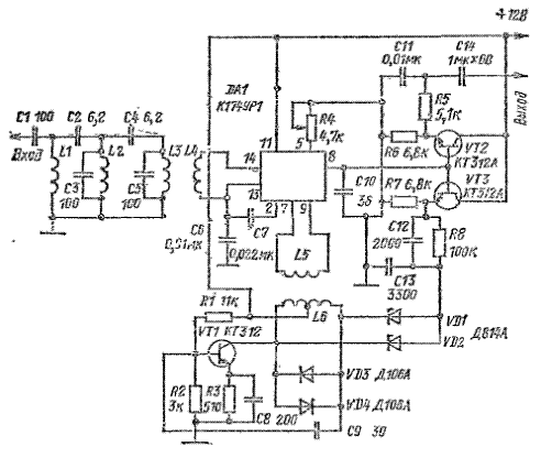

с6 и с8 по 1.5пикушки, таких и не найду. В схеме аеn и других было 3.3 (ставил 3). Еще там 7.5п. Что ставить?
8,2 пф поставьте.
Я поставил 7,5 пф, потому что он мне под руку попался. :)
Была схема. Автор aen. Укв приемник с низкой ПЧ на К174ПС1, но есть УВЧ

У меня тоже была задача сделать ЧМ приемник для приема дальних станций. Только неделю назад с ним закончил. Делал кухонный приемник для жены. :)
По структуре приемник получился конечно не простой.
УВЧ два каскада на двухзатворных полевых транзисторах КП306В. Транзисторы можно и другие двухзатворные. Просто у меня КП306 много, вот я их и поставил.
Смеситель тоже на двухзатворном полевом транзисторе.
Дальше два каскада ПЧ на транзисторах КТ339. В каждом каскаде стоят керамические фильтры на 10,7 мгц.
Потом детектор ЧМ на основе ФАПЧ по схеме приемника описанного в ж. Радио 9-1991 год

А это на К174УР1 тоже делал.
Это схема из ж. Радио.
Питал от 9 вольт.
Вместо К159НТ1 ставил два транзистора КТ315Б
Генератор тоже делал на одном транзисторе КТ315 по схеме индуктивной трехточки. Эта упрощенная схема есть в книжке Горошков "Элементы радио-электронных устройств"

Вот у него УВЧ для приемника нужного вам класса.
Во всяком случае я бы с этого начал. Таму него К174ХА6 в принципе можно заменить на К174УР1, а К118УН1В парой транзисторов.
Или вот.
https://www.qrz.ru/schemes/contribute/c ... 2001.shtml
А это УПЧ
Опять же вместо К174ХА6 можно поставить К174УР3 в типовом включении.
Фильтр ZQ1, если нет второго в наличии, для начала можно и не ставить. Соответственно убрать и R1
1.png [74.78 KiB]

и снова о взаимоотношениях катушки и сердечника.
Применительно к УКВ (частоты вблизи 100мгц)
Известно,что ферритовый сердечник увеличивает индуктивность - снижает частоту контура
Латунный наоборот, уменьшает индуктивность - увеличивает частоту контура
Знаю, что Можно еще сделать алюминевый сердечник. Как он влияет, объясните пож. Латуни у меня подходящей нет.
А вот алюминевый с электропроводов как раз бы подошел.
Вот смотрью на схему. на ней
1. витки провода,
2. сердечник
3. подстроечный кондер
4. варикап
Правильно ли я понимаю всю эту канитель, что подстроечный кондер подстраивает контур грубо, а сердечник плавно и именно для этого это все и нужно (вогнать в диапазон, добиться максимально чувствительности, полосы пропускания и прочих гостовских целей).
И что я в своих поделкам могу обойтись и без чего-то из этого (подстроечный кондер и сердечник), ну по крайней мере в теории.
Не факт.
Просто подстроечный конденсатор настраивают при наладке прибора.

Нарыл в интернетах, что алюминий так же как и латунь снижает индуктивность. Где-то в пределах 5%
Не обойдетесь.
Хотя, если катушки бескаркасные, то вместо сердечника, их индуктивность можно менять сдвигая-раздвигая витки катушки.
Гетеродин и входные контура работают не на одной частоте, а в какой то полосе частот, поэтому при сопряжении контуров нижнюю границу устанавливают изменением индуктивности, т.е. сдвигая-раздвигая витки катушки в случае бескаркасной намотки, или сердечником, а верхнюю изменением емкости подстроечного кондкесатора.
Подробнее можно здесь почитать.
http://www.radiocxema.h1n.ru/2018/03/23 ... сложности/
Теперь сопряжение контуров.
Для того, что бы сделать сопряжение контуров в диапазоне 99-108 МГц нам нужно иметь две частоты от внешнего генератора. Одна частота 100 МГц, а вторая 107 МГц. Хотя можно и 108 МГц.
Включаем наш генератор(жука) на частоту 100 МГц или кварцевый генератор с кварцем 20 МГц или 25 МГц и ищем наш сигнал в нижней части диапазона.
Сдвигая и раздвигая витки катушки в УВЧ, находим максимум показаний. Если бы эта катушка была с сердечником, то эту настройку делали бы вращая сердечник.
После этого включаем генератор на частоту 107-108 МГц и находим максимум показаний вращая подстроечный конденсатор С13. Все эти манипуляции имеет смысл повторить несколько раз.
Заодно можно подстроить катушку L5 в УПЧ
Чем то одним можно обойтись только в растянутых КВ диапазонах, т.к. там, в виду "узости" диапазона перестройки, сопряжение делается только в одной точке диапазона. Обычно в середине.
Латуные, медные, алюминиевые винты можно купить в мебельных магазинах.
http://www.al-metiz.ru/brass_screw
Только ходить в магазин лучше с магнитом на всякий случай. :)
Влияет так-же как и медный, при введении в контур уменьшает индуктивность катушки, в ламповых телевизорах в ПТК стояли алюминевые сердечники.
Введение в катушку медного или алюминевого сердечника равноценно короткозамкнутому витку в катушке, от того индуктивность и падает.
Используй алюминий, про ПТК с такими сердечниками я уже написал.
Не правильно, подстроечным сердечником или растяжкой витков катушки настройку делают в низкочастотном участке диапазона, а подстроечным конденсатором в высокачастотном. Подстроечный конденсатор можно сделать из двух проводов в изоляции, например намотав на кусочек толстого провода тонкий в эмалевой изоляции (настройка - снимая витки ) или скрутив два провода вместе косичкой, так была сделанна подстройка даже в некотрых заводских приёмниках.
