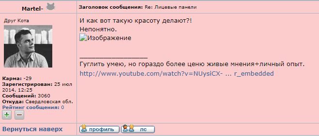

И как вот такую красоту делают?!
Непонятно.

Объясните мне, пожалуйста, что за хостинг https://pp.userapi.com/c840339/v8403398 ... _wZfGg.jpg
и почему с него не отображаются картинки?
Или это только у меня такая проблема, у остальных все нормально?
Непонятно.
Есть принтера, которые печатают на чём попало.
Типа DREAMJET 329 или подобные ...
