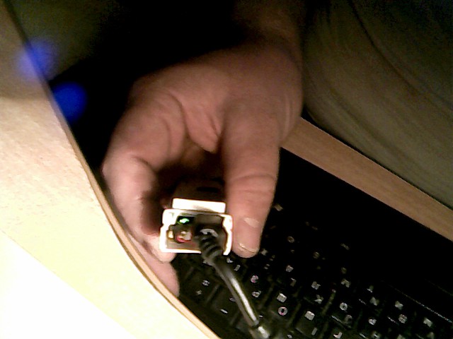

Доброго всем времени суток! Одел я устройство в корпус,подошел футляр из под зубной щётки,пришлось подрезать его по длинне примерно на
40мм. В глазок индикатора фазы вклеил линзу от лазера сд-рома, надо ещё будет сделать заглушку на разъём зарядки и можно пользоваться. Ниже фото:

Комментарий к файлу: толкатели кнопок-корпуса 3мм. светодиодов,сенсор-покрытая латунью канцелярская кнопка
IMG_20180218_120144.jpg [62.56 KiB]
Комментарий к файлу: общий вид,там наконечник щупа закрывается колпачком,взято от тюбика супер клея
