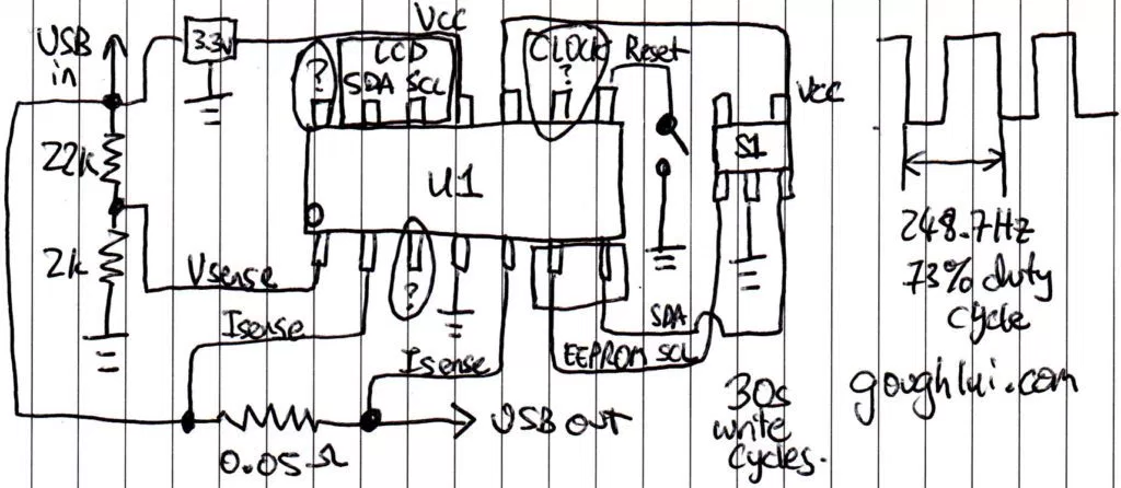

 Заголовок сообщения: Re: переделка KWS-10VA
СообщениеДобавлено: Пт фев 16, 2018 22:23:42
Карма: 7
Рейтинг сообщений: 352
Зарегистрирован: Чт июн 19, 2014 22:35:06
Сообщений: 227
5V и 3,3V.
Это же стабилизатор.
СообщениеДобавлено: Пн фев 19, 2018 08:21:30
Зарегистрирован: Чт фев 15, 2018 07:35:48
Сообщений: 5
5V и 3,3V.
А у меня 4V, похоже не выдержал. Вообще судя по всему 6,5V это максимум, что можно подать. Хотя китайцы на али указывают 9V.
При 8V тестер работал, а вот при 12V погасли все индикаторы, при снижении зажигались, только вот стабилизатор похоже уже ничего не стабилизирует...
