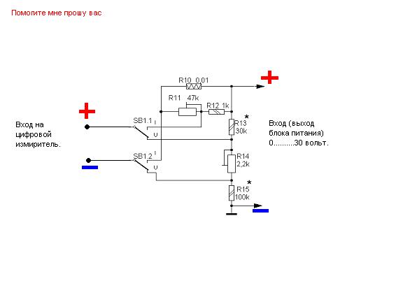

Будит ли работать ваша схема на кр572пв
С вот этим входным делителем напряжения и тока
Прошу, умоляю вас кто-нибуть помогите!!

Нет, Ваша схема не будет работать, как нужно.
Во-первых, для измерения выходного напряжения стабилизатора надо минус цифрового измерителя присоединить к общему проводу- земле, а плюс- к отводу R 14. Регулировкой этого резистора настройте вольтметр на нужный предел измерения.Номинал R 14 надо 100ком, R15 примерно 2 ком.
Для режима "амперметр" надо измерять напряжение на токоизмерительном резисторе R10. При его номинале 0.01 ом на нём будет падать всего 0,1 вольта при токе 10 ампер! Поэтому надо увеличить его до 0.1 ома, и при токе 2 ампера получим падение напряжения 0.2 вольта- как раз то, что нужно для цифрового индикатора. Если надо измерить бОльший ток, тогда и подключим резистор R11 параллельно нашему шунту, и с его отвода будем снимать напряжение для амперметра.R12 ставить не нужно.
Во-вторых, питание цифрового индикатора должно быть двуполярным, и не иметь связи с питанием самого мощного стабилизатора, за исключением общей точки- земли стабилизатора и индикатора. В этом случае схема будет правильно измерять и ток, и напряжение.
С полярностью тока и напряжения разберётесь сами- провода перекинуть не проблема.
Будут ещё вопросы- постараюсь найти ответ. :)

У меня есть отдельное напряжение питания для индикатора +5 и -5 вольт и естественно общий.
Как я понял мне нужно соеденить общий провод питания с общим проводом индикатора?
И соеденить бегунок резистора 2,2 ком с плюсом?

Артем писал(а):
Как я понял мне нужно соеденить общий провод питания с общим проводом индикатора? ДА
К бегунку резистора присоединяется вход индикатора.
В режиме вольтметра номинал переменного резистора надо увеличить, можно до 100 ком, а постоянный резистор, связанный с землёй- уменьшить можно до 2 ком. Выясните при наладке, в зависимости от диапазона измерения напряжения.
