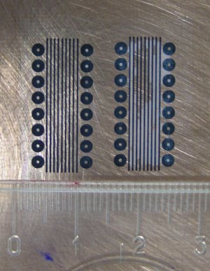

Особых достижений у меня нет, но из интереса вот попробовал 9 дорожек по 0.3.
Слева промытая, справа нет. Остается порошок который ваткой смывается.
Вытравливать не стал. Это если кому поможет.

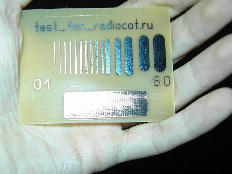

всем привет!
сам не так давно пользовался при переносе тонера на тексталит утюгом, но при изготовлении больших плат с кучей очень мелких дорожек это просто кошмар. поэтому я решил папробовать (и как оказалось не зря ) печку от старого лазерника(вроде исчо IBM, ну небыло другого), с её помощью переводится всё и всегда размером платы вплоть до А4 а дорог до 0.05. Привод как выяснилось удобней всего ручной, а бумага на мой взгляд идеально подходит от любых наклеек(её можно впринципе использовать и несколько раз но я использую большую температуру вследствии чего бумага обгарает по краям)
Собственно есть один вапрос: вазможно из за особенности моего тонера (принтюк epson epl5700)или исчо чего тонер становится вазможным отдерать тока механически а я не хочу царапать плату, дык может ктонибудь знает какой нибудь аццкий способ снятия тонера. знакомые химикаты не помогают, или плохо помогают.вот
ниже пример тест платы.

СообщениеДобавлено: Вт фев 20, 2007 09:40:22
Вечно гонимый
Зарегистрирован: Ср янв 10, 2007 19:15:51
Сообщений: 568
speaker32 писал(а):
дорог до 0.05
я только о методе для дорог 0.1 мм слышал - там все не подвижно.
а 0.05 в движении звучит как фантастика не научная.
СообщениеДобавлено: Вт фев 20, 2007 11:03:47
Команданте
Рейтинг сообщений: 6
Зарегистрирован: Вс апр 09, 2006 19:05:18
Сообщений: 402
Откуда: Vorkuta
Я всегда смываю дихлорэтаном. Пока не сталкивался с тонером, для него несмываемым. Смываю (точнее стираю) ватными палочками, поэтому расход невысок. Ацетоном даже не пробую, имхо долго, и тереть надо (хотя, наверное это от тонера зависит. Если не подойдёт способ, больше ничем помоч не могу..
