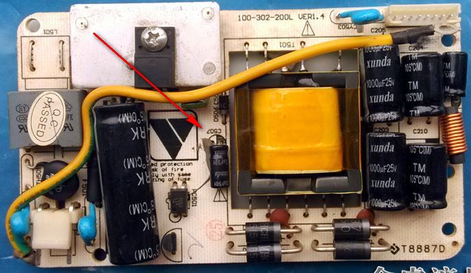

Есть монитор DNS v2356, достался в нерабочем состоянии. Путем Экспериментов было выявлено, что блок питания перекопали раз на 20. Заказал новый с алика, чтобы не копаться с этим(так как еще плоховато соображаю в электронике, но модульным ремонтом так сказать уже занимаюсь). Блок пришел вроде исправный, но гудит при включении в сеть, то есть в дежурном режиме. Нажимаешь кнопку включения, монитор включается писк пропадает. Но стоило включить в него шнур от компа, он отрубился и я так понял ушел в защиту. через некоторое время стала включаться только подсветка. при подключении матрицы, все опять вырубалось. Померил напряжение мультиком, на 5v выдает 8,6 на 12 19,5. Подпаял светодиодную лампу на выход блока питания (тоесть я так понял нагрузил его дополнительно)жужжание прекратилось и монитор даже заработал. Но я так понял это неправильно. И где то там должен быть стабилитрон или резистор я так понимаю. Схему могу найти позже. Пожалуйста помогите начинающему чайнику :))

Схему пока ищу, только немного не понимаю как ее искать, по названию выдает не то. Название вроде как я понял 100-302-200l либо g2356. Но практически так называется сам монитор DNS v2356. Я в принципе тоже пришел к выводу что лучше не включать, тем более как мне кажется несколько светодиодов из ленты которую я припаял к блоку погорели и именно от напруги.

выход 12 на ХХ может взлетать до 20в это норма при работе он просядет
а вот выход 5в доженСТОЯТЬ ЖЕЛЕЗНО даже в дежурном режиме ЕСЛИ ЭТО НЕ ТАК то надо разбиратся с причиной
никаких резисторов регулировки там обычно нет-в делтеле ОООС стоят точные резисторы

особено высокое впечатоени произвел сетевой филтр и3 2 обученых и дресированых китаских проволочек толшиной 0,4мм!!!!
а также отсутствуюший Y кондей...такую экономию уже лет 15 не встречал нигде
Добавлено after 4 minutes 36 seconds:
выход 12в силовой от него идет питание подсветки (там или драйвер диодов или инвертор лапвисит а вот вся электроника висит на 5в выходе и он должен стоять железно 5+-0,3в

Да, был в ремонте один монитор DNS, большой диагонали, начинка была абы какая. БП примерно как на фото ТС и универсальная плата скалера с массой перемычек на все случаи жизни, универсальный драйвер светодиодов от 100 до 900 мА с таблицей положения и количества резисторов-датчиков тока. Всё это было опломбировано. :))) DNS это всего лишь торговая марка.
С507 проверяли? Если напряжения завышены, то проверьте эту группу «товарищей»:
Так же встречались случаи неадекватных выходных напряжений из-за самой шим-микросхемы. Там стоит нечто подобное OB2263.

С507, это я так полагаю конденсатор такой? Если да то я такого на плате не нашёл. Зато нашёл пару различий между старой и новой платой. Может ли это как то влиять на работу блока? Как раз эта группа товарищей одного резистора там и нет вообще

это подгоночные наличие или отсутсвие зависит от разброса технологического

Сегодня и блок и мультиметр утащил на работу :)) проверил C507 в режиме прозвонки выдает сразу бесконечность, тоесть там пробой я так понял и его на замену?

Пробой - это когда на экране прибора 0.
