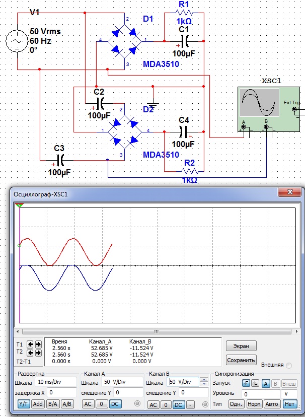

некий золотой стандарт, если он существует
может так? Изображение

Если потребление по минусу будет чуть больше чем по плюсу схема не будет работать.
