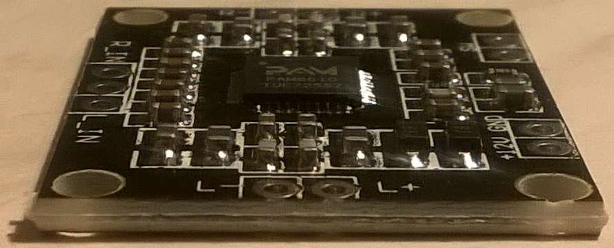

Здравствуйте! Давненько витает в мыслях
Усиливать хочу до 6-8 ватт, чтобы был запас и по басам, и по громкости. Какую микрушку вы бы посоветовали? Первое что мне в голову пришло это ТДА2030\50. Но для нее нужно +-18 вольт, или 36 вольт однополярки. Понятное дело, что всей мощи усилителя мне не нужно (там кажется около 16ти ватт выходного)
Раньше(upto90) собирал.
Теперь просто взял себе для общей (сменщики) машины со штатной акустикой и без магнитолы
готовую плату чуть дешевле 100р с китайской доставкой - подтыкать в гнездо наушников ссотового
и слушать радио или с карты памяти. Правда между радиатором и чипом надо алюм прокладку 7х7х1
поскольку чип ниже смд вокруг. Заявлено 2х15 при 12, но 2х5 нормально должен выдать.
Питать я это все хочу банками 18650, коих у меня есть с десяток.
через DC-DC повышать вольтаж с 3.7 до необходимого предела как то..
А что мешает 2шт воткнуть последовательно.
Этот усилитель на 7 вольтах выдаст по ватту на канал с небольшим радиатором.
Digital_2x15W_7V-15V.jpg [36.51 KiB]
Отличный, кстати, вариант. Но РАМ8610-класс Д, еще и мостовой, еще и наверняка на 4 Ома, еще и при 7-8 вольтах-и всего по ОДНОМУ ватту? Вы его серьезно недооцениваете. Младшая ее сестричка PAM8403 при 5 вольтах по паре чистых честных ватт выплевывает точно, приемлемо окрикивая небольшой цех, в котором я работаю под музычку. И никакой радиатор в таких условиях ей на фиг не упал, иначе чем при полном питании 12-15 вольт на 4 Ома, ибо, опять же, холодный и энергоэффективный класс D. Одно лишь важное примечание-на выходах нет дросселей, а посему максимально короткие провода к динамикам строго обязательны.
...покурил даташита. Оказывается, у 8610 минимальное питание как раз начинается с 7 вольт, что не есть хорошо, усь может упасть в голодный обморок задолго до полной посадки аккумуляторов (если кормить от двух 18650). Так что доктор прописал бы поднять вольтаж с помощью какого-нибудь DC-DC XL6009 до вольт хотя бы 9-10-ти. Почему не до 12-14? Для лучшего КПД преобразования и экономии батарей. При 9 вольтах моща останется все еще более чем достаточной для портативки, а нагрузка на аккумуляторы останется терпимой, хотя уже на грани для формата 18650 с учетом всех факторов, таких как долгая работа на большой мощности, количество элементов и их техническое состояние, для положительного результата есть определенные сочетания "если".
Ррезюмируя, все по классике можно советовать. Китай предлагает два доступнейших готовых варианта-PAM8403 и 8610. Первая создана для диапазона питания 3-5 вольт, вторая 9-13 вольт (намеренно не привожу крайние значения, как непрактичные). Первую можно кормить одной банкой лития, вторую от двух. В обоих случаях можно применять готовые DC-DC повышалки, МТ3608 и XL6009 соответственно. Заряжать в первом случае проще простого, приделав готовый опять же модуль TP4056. Во втором случае банки надо либо вынимать для зарядки во внешнем устройстве, либо коммутировать тумблером из последовательного включения в параллельное с зарядкой от той же TP4056. Так выходит максимально удобно.
Для 8610 можно организовать питание от 3 банок, но тут уже для зарядки на борту непременно добавится балансир и источник питания с нужным напряжением и ограничением тока, что вполне реализуемо с помощью опять же готовых понижающих или повышающих (смотря по имеющемуся источнику питания) модулей типа XL4015 или XL6009 !!с функцией регулировки не только напряжения, но и тока!!, но это определенно лишнее усложнение и затраты.
Забыл дописать - 8 ом на канал. А подачу сигнала на вход всегда ведь можно регулировать.
Указал гарантированный параметр, при котором не сгорит и трещать не будет на басах -
если 7 вольт без провалов при отборе тока ~300 ма, что соотв мощности 2х1 при 7.
А один реальный ватт - это очень немало на вот такой динамик из советского "домофона" конца 80х - 90х.
А так, в общем, да - себе то на машину брал, там 14,4 на борту.
В данном случае по напряжению лучше этот вариант - смысл в том -
что не корпеть над платой и деталями, затрачивая больше денег.
И пару банок параллельно. А можно и одну - работать тоже будет.
Хотя китайцы там приврали - 6 вт по юсб - больше одного ампера.
