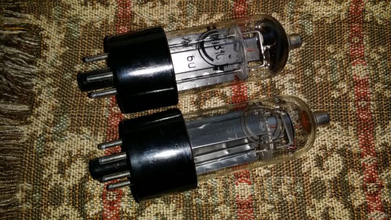

Мне 34ки, как и 84е тоже категорически не нравятся, обе играют что то свое, как ни готовь.
Но на ебее часто попадаются неизвестные лампы, неизвестного производителя за символические деньги, например вот эти Р.17С из Парижу, делались на войну, качество изумительное, полный аналог 4654.
Обошлись.....28 долларов за 12 штук.
И очень много американских цифровой серии, которые полные аналоги нужных нам ЕСС, ЕЛ, ЕФ, но с измененной цоколевкой или другим напряжением накала.
За цифры не поручусь, не помню, я купил 6973 или как то так, 150 штук за 70 долларов, полный аналог ЕЛ 84 но накал 4 вольта 1 ампер.
Из последних экспериментов очень впечатлили гдровские ЕС360 , уделали наши 6С19П и 6С41С с большим отрывом.
Справочником пользуюсь вот этим, вдруг кто не знает :https://frank.pocnet.net/sheets6.html
DSC01327.JPG [162.69 KiB]
