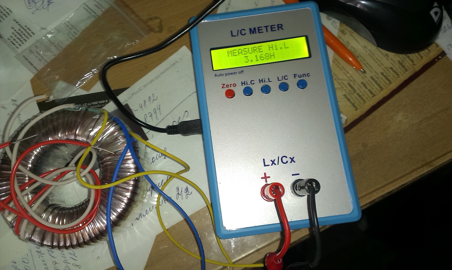

Sobiratel_sxem писал(а):
контора "Торел" без проблем мотает двухтактные выходные трансформаторы с индуктивностью полуобмотки 60-100 Гн на частоте 20 Гц.
Хотелось бы знать, что это за трансформаторы????
Мой товарищ взял для ПП на 6П3С заказал пару ТВЗ 80, разрекламированную Гнатом и провёл измерения.
Одно плечо первички 3,2 Гн, другое 2,35 Гн.
ТВЗ 80.jpg [249.22 KiB]
