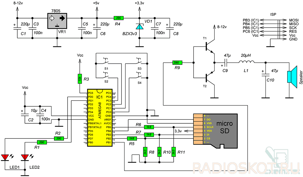

Замечательно)) А я тут нашёл флешку... типа microSD. Издеваюсь над ней потихоньку))
http://we.easyelectronics.ru/blog/AVR/1077.html
У нас в кораблике памяти мало.. значит надо добавить флешку. Думаю флешки 4 Гб для кораблика будет в самый раз)) :)))

Может лутше такую память FLASH W25Q32FV
