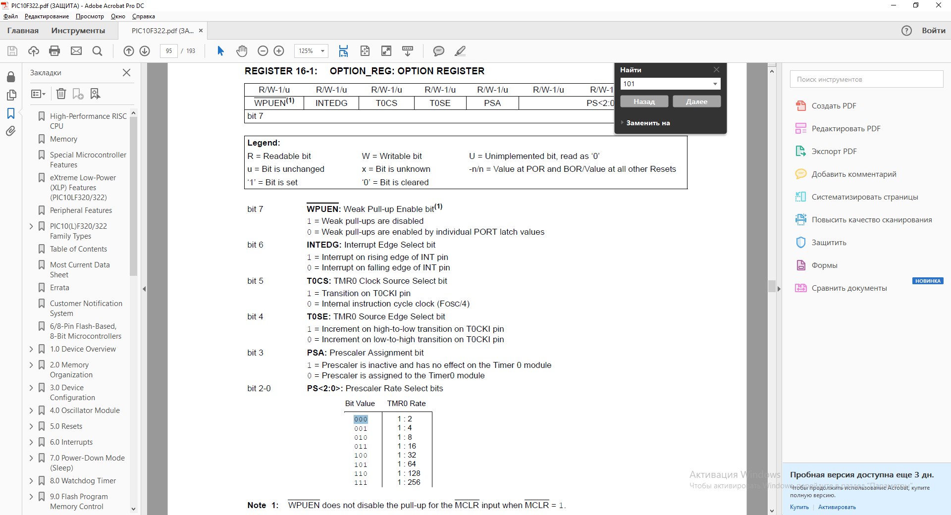

Вот, пока сделал так, как понял, прерывание для опроса клавиш. Правильно ли? Если нет, то что именно неправильно?
Код:
Вот, НО! Вопрос заключается в том, а как правильно сделать прерывание раз в 10-30 мс?
Как рассуждаю я:
0. Я настроил тактовую частоту генератора на 16 МГц в OSCCON .
1. Таймер TMR0 настроен при этом на 8 МГц
2. При такой частоте, таймер переполнится за 256*(1/8) = 32 мкс
3. Мало, нужно получить 20-30 мс, но я же не смогу получить её, даже с предделителем в 256.
4. Вывод - нужно понижать тактовую частоту в OSCCON до 4х МГц, но не хотелось бы.
Как быть?
Вот скрин из даташита, кому интересно:
Как сделать случайную задержку, т.е. чтобы таймер считал до числа N, которое было определено ранее?

Как рассуждаю я:
Как быть?

С Timer0 максимальное время 16,384mS (FOSC/4/256/256) при тактовой 16MHz.
У PIC10F322 есть ещё Timer2, с которого вы можете получить чуть более 65mS (65,536mS) при тактовой 16MHz.
И зачем все это делать на каждую кнопку? А если это матрица?
Для каждой кнопки: Почти во всех моих изделиях есть возможность входа в некоторые функции по нажатию (и удержанию) нескольких кнопок в определённой последовательности (по аналогии с Ctrl+Alt+Del).
Матричная клавиатура отличается от дискретных кнопок только способом опроса кнопок. Подавление "дребезга" остаётся прежним.
Естественно, если по условию, в любой момент времени может быть нажата только одна кнопка - тогда всё намного проще...
Не забывайте, что на таймеры подаётся FOSC/4.SpeedFighter писал(а):Как быть?
Таймер всегда даст прерывание при переходе на "0". Перефразируйте задачу: "Надо записать в таймер стартовое значение".SpeedFighter писал(а):чтобы таймер считал до числа N
