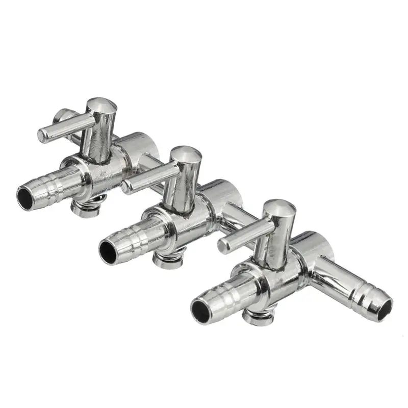

Нужен мне распределитель жидкости. Трубка 4-6мм. Вход в него 1, выходы 3, но жидкость может идите только в один из 3. Типа шаровый кран или конусный с четырьмя отводами, наверное внешне похоже на куриную лапку. Химическая формула жидкости ОН. Управляться должно сервомашинкой. Давления избыточного нет. Как сделать и где заказать мысли есть. Но хочется найти что-то готовое и само собой недорогое. В аквариумной, медицинской, автомобильной тематике гуглил, не нагуглил. Иногда бывает ходишь возле готового решения и в упор не видишь. Может кто видит?

Да, обязательное.
Про клапаны я конечно знаю, не хочу :). В принципе заказать у токаря распределитель под сервопривод тоже не проблема. И еще другого типа мысли тоже есть. Как я и говорил, не исключено что есть что-то готовое копеечное. У меня так бывало, городишь что-то, а оно лежит готовое в каком-нибудь авто или мебельном магазине.
Вот например почти то что надо. Это из аквариумов. Извиняюсь за большую картинку, лень править.
Их бы повернуть на 90 градусов, да соединить оси. В магазине у нас нет, можно заказать попробовать. Но вряд ли они герметичные, тем более они для воздуха. Может и из них попробую, так пока, мысли на будущее.
А может кто скажет, да вот же готовое, применяется для тройной клизмы собак и лежит в любой зооаптеке. :)))
Добавлено after 3 minutes 5 seconds:
Я видел такие одинарные краники. Можно попробовать их допилить. Типа просверлить еще отверстий, подпаять отводы если получится, видимо раздраконить с одной стороны отверстие шара или конуса (не знаю какое там поворотное рабочее тело).
Добро всегда побеждает зло. Поэтому кто победил - тот и добрый.

Если делать, то типа трехходового крана. Только нужен хороший токарь. А где готовый взять- :dont_know: .

Трехходовым его не назовешь, все же распределитель потока. Хотя название не столь важно. Токарь пойдет почти любой, если чертеж верный сделать. А вот если объяснять на пальцах, то нужен очень хороший.
Как то знал я одного, на старой работе приходилось иногда делать различные приспособления. Чертил эскиз, объяснял что надо и всё, все допуски и посадки сам толи рассчитывал толи просто из опыта и пробных попыток. И все было как надо. В те времена сотовых не было, контора где он работал развалилась. Где вот такого теперь найти? :)
