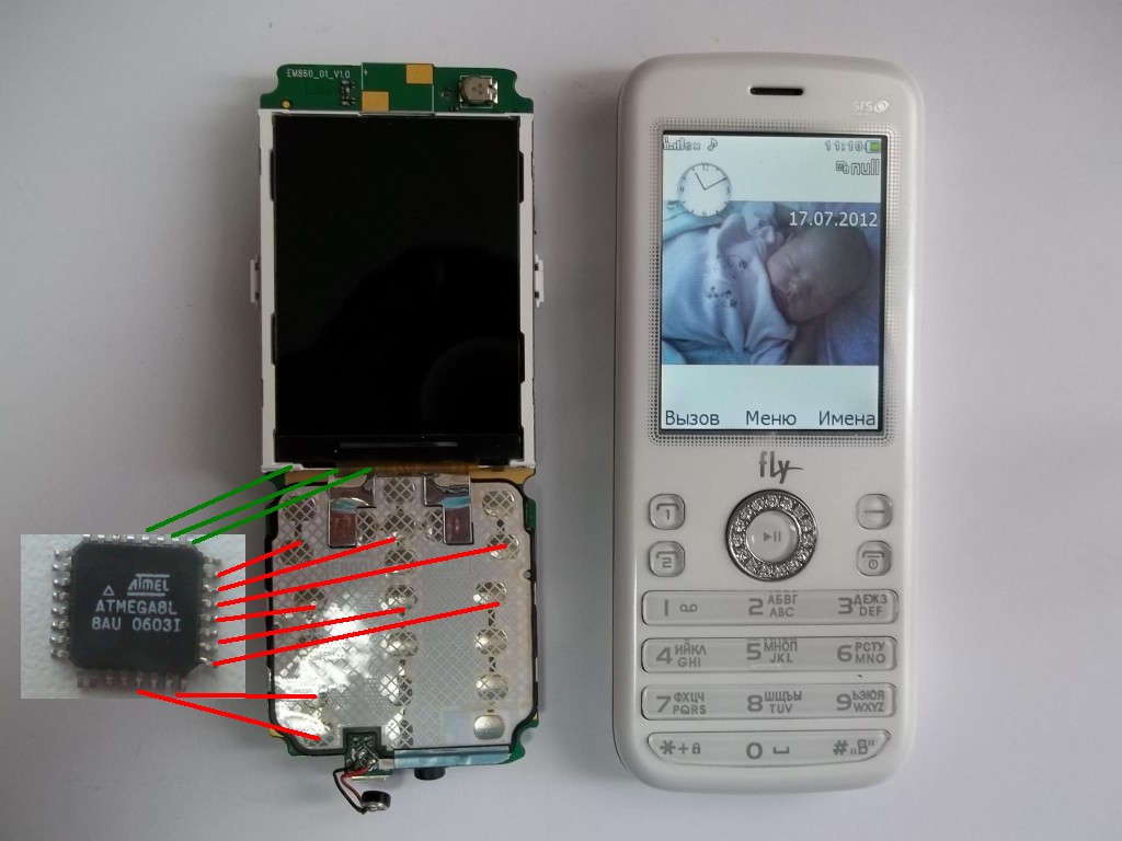

gsm-сигналка... ну можно и на готовом радиомодуле http://codius.ru/articles/GSM_модуль_SIM800L_часть_1
хотя, может быть интересней вместо модуля взять обычный мобильник и МК )) Все функции будут те же))
а вообще.. просто GSM-сигналка не так интересна. Лучше с контролем/управлением по интернету (например с IP видео камерой и т.д.).

не знаю что ты делал... просто була идея сделать сигналку из старой мобилы - разобрать мобилу, подключить параллельно кнопкам МК (и параллельно экранчику) и управлять с помощью МК.
3.jpg [117.86 KiB]
При этом мобила под управлением МК может:
-принимать звонки, отвечать на звонки (автоподнятие) с возможностью прослушки помещения.
-перезванивать на любой номер (по списку из мамять МК) и сообщать сигналом (пик-пик) или голосом что случилось.
-принимать SMS, читать SMS, отправлять SMS сообщения на любой номер (МК может набирать SMS с клавиатуры).
-фотографировать и отправлять MMS сообщения...
-Датчик движения. Мобильник может работать в режиме видеосъёмки. МК может реагировать на движение объёктов на экране мобильника. МК считывает картинку с экрана. Пока объёкт не вдижется, на экран мобильника передаются постоянные данные... (123456...12345... 12345... ). МК видет - картинка статичная. Малейшее движение обёъкта и данные на экране мобильника меняются (3641..167463... 562352..). МК автоматом включает фото/видео запись, перезванивает на указанный номер и передаёт картинку (или сообщает голосом, или звуком).
-ну и ещё добавить кучу датчиков... температуру... влажность... и т.д.
-и т.д. и т.п. ))
Короче всё что угодно может делать МК. )) Это пока что просто мысли))

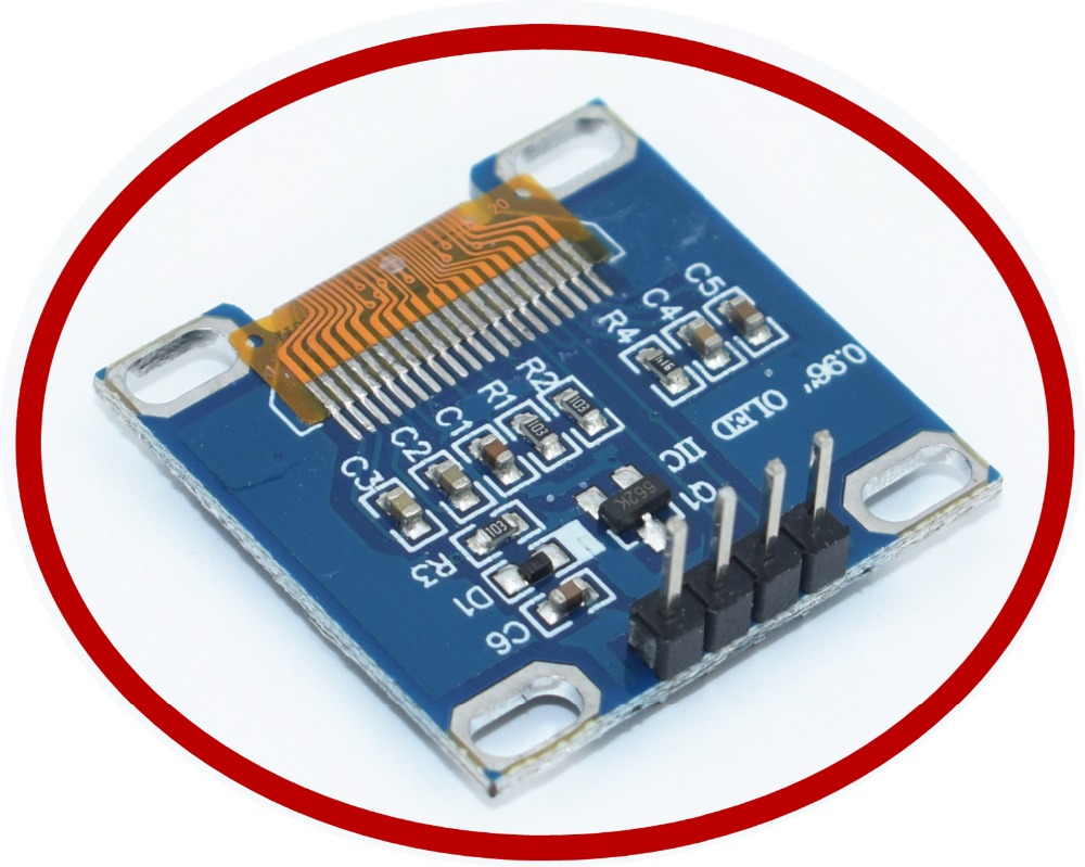

щас на пульте со свето диодами стоит такой екран,мне ево снимать?
не знаю)) я вообще не работал с шиной I2С. )) Мне она не нравится... тормазнутая (скорость до 100кГц, максимум 400кГц - специальный режим). Нормальные экранчики работают по SPI, на скоростях (время обновления) в десятки.. и даже в сотни раз быстрей)) При заказе экранчиков обращай на это внимание. Там сзади можно вроде перепаять выводы... должно получится SPI
1.jpg [168.2 KiB]
Судя по описанию этот экранчик работает точно так же как Nokia 5110. Есть такой же экранчик, только с нормальным SPI. Суда по документации http://vrtp.ru/index.php?act=Attach&id=624688&type=post там надо перепаять пару резисторов... Подробно не вникал)) Но есть пример: https://www.youtube.com/watch?v=-IFwwWj11Kw

roman.com извени меня пожалуста :beer:
Как тебе такой екранчик 7 баксов 2 недели и он у меня паяем и тестим
https://detail.tmall.com/item.htm?spm=a ... 3195325515
https://www.youtube.com/watch?v=o40MqEO4ojI

этот экранчик внешне такой же... похоже там контроллер https://www.elecrow.com/download/SH1106%20datasheet.pdf по описанию всё вроде стандартно. На фото чётко видно режимы работы:
1.jpg [94.62 KiB]
Два резистора. BS0 и BS1. Переключая резисторы можно менять режим работы I2C <> SPI. (по умолчанию стоит SPI - два резистора подключены на массу). В твоём экранчике тоже должна быть такая функция.

Вообще.. прежде чем что-то заказывать сначала смотрим описание. Судя по описанию (на китайской сайте) есть разные OLED экранчики, с разным разрешением, на разных контроллерах:
список контроллер.jpg [123.44 KiB]
Например берём такой экранчик - https://detail.tmall.com/item.htm?spm=a ... 3195325515
Первым делом смотрим описание:
контроллер - SH1106
интерфейс - 3-wire SPI4, 4-wire SPI, I2C (интерфейс переключается с помощью резисторов на плате).
разрешение - 128×64
питание VCC 3.3V (выводы телерантны к 5V)
Качаем даташит на контроллер SH1106 https://www.elecrow.com/download/SH1106%20datasheet.pdf
Выбираем стандартный (быстрый) интерфейс - 4 Wire Serial Interface (4-wire SPI):
интерфейс.jpg [242.99 KiB]
Такой же стандартный интерфейс как у Nokia 5110. Это значит, что можно быстро менять экранчики местами:
OLED 128×64 (4-wire SPI) <> Nokia 5110 (4-wire SPI), не меняя схемы (нужно только подкрутить программу).
Короче схема будет примерно такая:
1.rar [211.9 KiB]
И т.д. ))

с екраном розобрались,завтра закажу максимум 2 недели и будет у меня
https://detail.tmall.com/item.htm?spm=a ... 9555960434
если канечно можна подцепить ето не меняя схему (у нас ещо сталось два пина )
я севодня поколдую над печаткой хочу заказать чтобы зделали красиво
