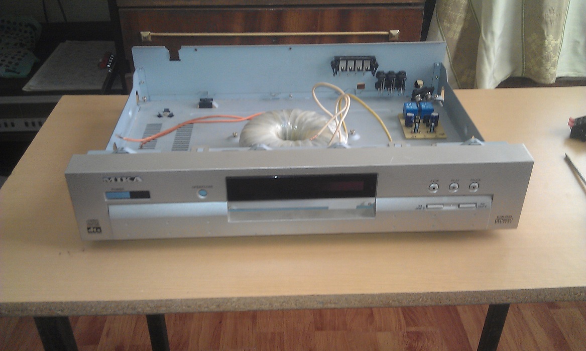

Сообщений: 14
Здравствуйте 99HEAD66, пока жду платы подобрал корпус от старого DVD и можно спросить мне намотали тор на выходе 20 вольт значит после выпрямления должно быть где то 27 вольт для питания уселка подойдет?
Маловато ему 27В, если по амперам хотя бы 4-5 то может и подойдёт, а если около 3А и меньше, то точно мало. У меня при 24В 3А усь нормально работал на чуть меньше половины громкости... Вы попробуйте, может в вашем случае и иначе будет...

Сообщений: 14
Кто мне мотал тор говорит 4,5 Ампер 160 ват просто я просил 25 вольт а мастер перепутал и сделал 20вольт и максимальную мощность в принцепе мне не надо
