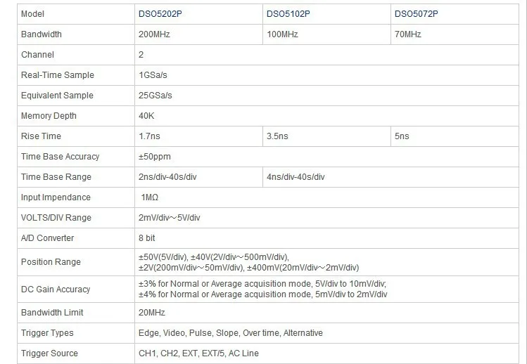

Добрый день.
Подскажите практическую разницу между индексами В и Р, т.е. DSO5102P и DSO5102B. В первом меньше памяти, входное напряжение до 35В, а у второго 600В. У него входной делитель? Если подать 40В на первый он полыхнет синим пламенем быстро и бесповоротно? На свой С1-94 по запарке и 50В подавал и он живой. И вот собственно основная фраза с оф.сайта: При этом 5000P обладает более скоростной памятью, что позволяет использовать более высокие частоты дискретизации при некоторых комбинациях размера памяти и время/деление, чем у 5000B/BM.
Объясните пожалуйста на пальцах плюсы и минусы.
 Заголовок сообщения: Re: Осциллографы, анализаторы и генераторы Hantek
СообщениеДобавлено: Вт ноя 14, 2017 14:51:35
Зарегистрирован: Сб окт 10, 2009 22:42:19
Сообщений: 17
Да где вы нашли что входное у DSO 5102P 35в???? читайте инструкцию оригинальную! Вот допустим с сайта Hantek.com "CAT I and CAT II: 300VRMS (10×), Installation Category;
CAT III: 150VRMS (1×);
Installation Category II: derate at 20dB/decade above 100kHz to 13V peak AC at 3MHz* and above. For non-sinusoidal waveforms, peak value must be less than 450V. Excursion above 300V should be of less than 100ms duration. RMS signal level including all DC components removed through AC coupling must be limited to 300V. If these values are exceeded, damage to the oscilloscope may occur."
СообщениеДобавлено: Вт ноя 14, 2017 15:10:05
Зарегистрирован: Ср окт 19, 2016 09:34:53
Сообщений: 6
Откуда: Краснодар
На сайте hantek.ru.
Вот ссылка http://www.hantek.ru/products/dso5102P.html
Раздел 4. Спецификации. В самом начале опять фраза "Основное отличние от серии 5000B: память 40К, но выше скорость дискретизации в различных комбинациях памяти и времени на деление.".
И далее в таблице:
Максимальное входное напряжение (вход 1:1) КАТ I и КАТ II: 30В rms
КАТ III: 15В Rms
КАТ II: уменьшается на 20дб/декаду свыше 100кГц до 1.3Впик AC на 3МГц и выше.
Для несинусоидального сигнала пик должен быть менее 45В.
Превышение 30В болжно быть менее 100мс.
Среднеквадратичный уровень сигнала включая постоянную составляющую не должен превышать 30В.
При использовании щупа 1:10 (в комплекте) напряжение может быть в 10 раз больше.
30В это уж совсем мало! Это же чуть не доглядел, делитель не переключил и дым пошел!
PS А что насчет дискретизации и памяти?
30в маловато даже с делителем 1/10. Я себе взял пару 1/100 - и относительно спокойно хожу в горячее, где при вроде бы формальных 220 бывает амплитуда под 600. Это я на всякий случай, для совсем новичков уточняю.
