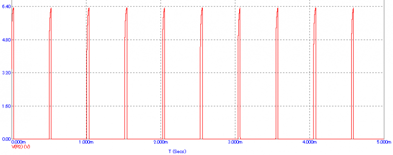

Всем привет. Я начинающий. Вот нашел "простейшую" схему звукогенератора и сразу вопросы:
1. для чего здесь вообще нужны транзисторы и конденсатор, чем будет хуже если взять просто батарейку, динамик и выключатель?
2. каким образом ток доходит до базы VT2?

[uquote="Igorek007",url="/forum/viewtopic.php?p=3229975#p3229975"]чем будет хуже если взять просто батарейку, динамик и выключатель?[/uquote]Да ничем хуже не будет.
Наоборот будет даже лучше. Громче.
Только придется самому выключателем щелкать со скоростью 500 - 1000 раз в секунду и всех делов.

[uquote="Igorek007",url="/forum/viewtopic.php?p=3229975#p3229975"]Всем привет. Я начинающий. Вот нашел "простейшую" схему звукогенератора и сразу вопросы:
1. для чего здесь вообще нужны транзисторы и конденсатор, чем будет хуже если взять просто батарейку, динамик и выключатель?[/uquote]
Это генератор импульсов.
Можете в каком-нибудь симуляторе опробовать эту схему. Она выдает импульсы длительностью 28.5 мкс и частотой около 1960 Гц.

[quote="Igorek007",url="/forum/viewtopic.php?p=3229975#p3229975"]... каким образом ток доходит до базы VT2? [/quote]Эта схема называется "Несимметричный мультивибратор". Вот здесь oldmao подробно рассказал как работает этот мультивибратор.

Спасибо. Теперь понятнее стало
