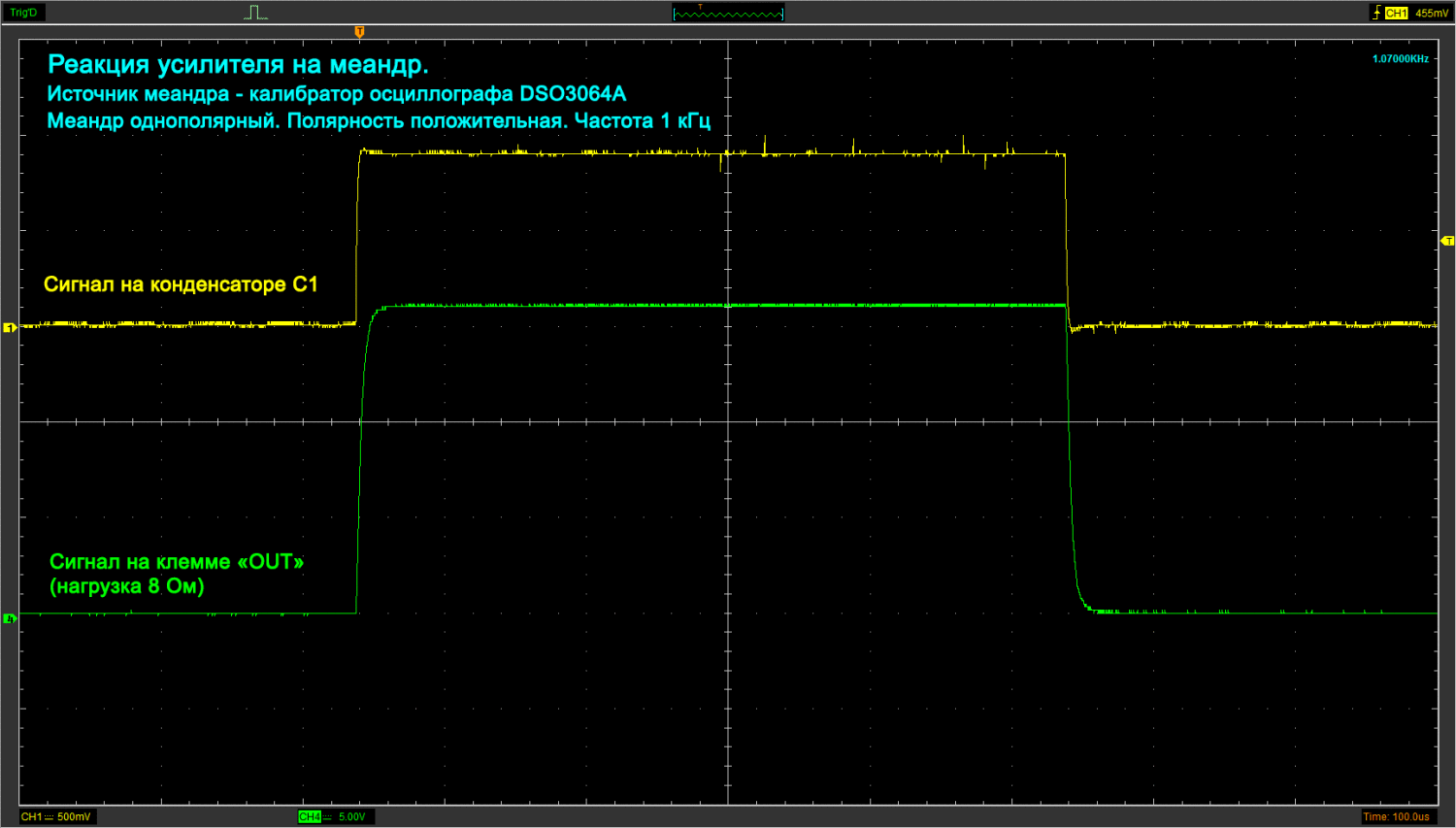

Не удалось мне по-быстрому изготовить генератор правильного меандра (не то, чтобы совсем, но идеального не получилось - есть один затык, тянущий на отдельную хорошую тему), поэтому зацепился к килогерцовому калибратору от осциллографа. Вот, что с ним видно (по ссылке крупная анимированная gif'ка)
От замены типа ОУ (TL081 <-> OPA134) вид "выхлопа" визуально никак не меняется.
Аналогичное поведение и при добавлении к нагрузке ёмкостной составляющей. Для опытов было воткнуто 0.15 мкФ
Некоторые помехи по жёлтому каналу - это "привет" от хантека - калибратор имеет общую землю и получилась петля, "собравшая" импульсы от компа, блоков питания, самого хантека и пр... Но к делу это не относится.
Мне видится, что всё достаточно неплохо, тем более, что от перемен ОУ, а у них разные граничные частоты, ничего не меняется, то можно считать, что устойчивость имеется в достаточном количестве. Тем более, что на момент снятия осциллограмм R9 воткнут номиналом 51 Ом.
Если мне удастся сделать источник меандра получше, чем в осциллографе - перемеряем, посмотрим, что выйдет...
