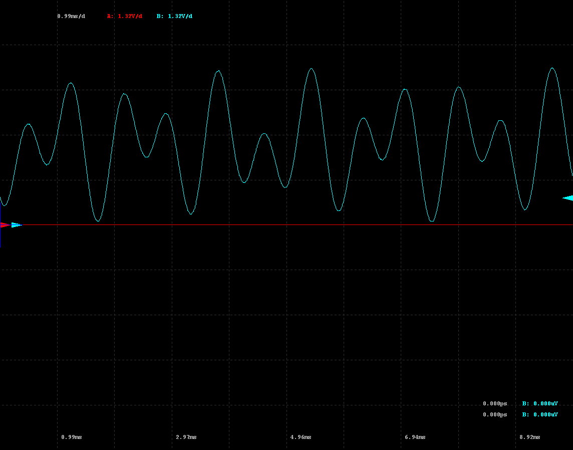

Алгоритм DTMF не оптимизирован, но вроде работает. За основу взята формула из атмеловского апноута avr314.

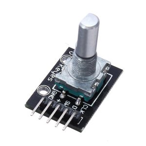

для версии прошивки с энкодером подойдет механический энкодер на 20 позиций с кнопкой? Планирую сделать заказ на алиэкспресс.
Я вот такой использовал, только подтягивающие резисторы на обратной стороне модуля отпаял. Они на али самые дешевые были.
