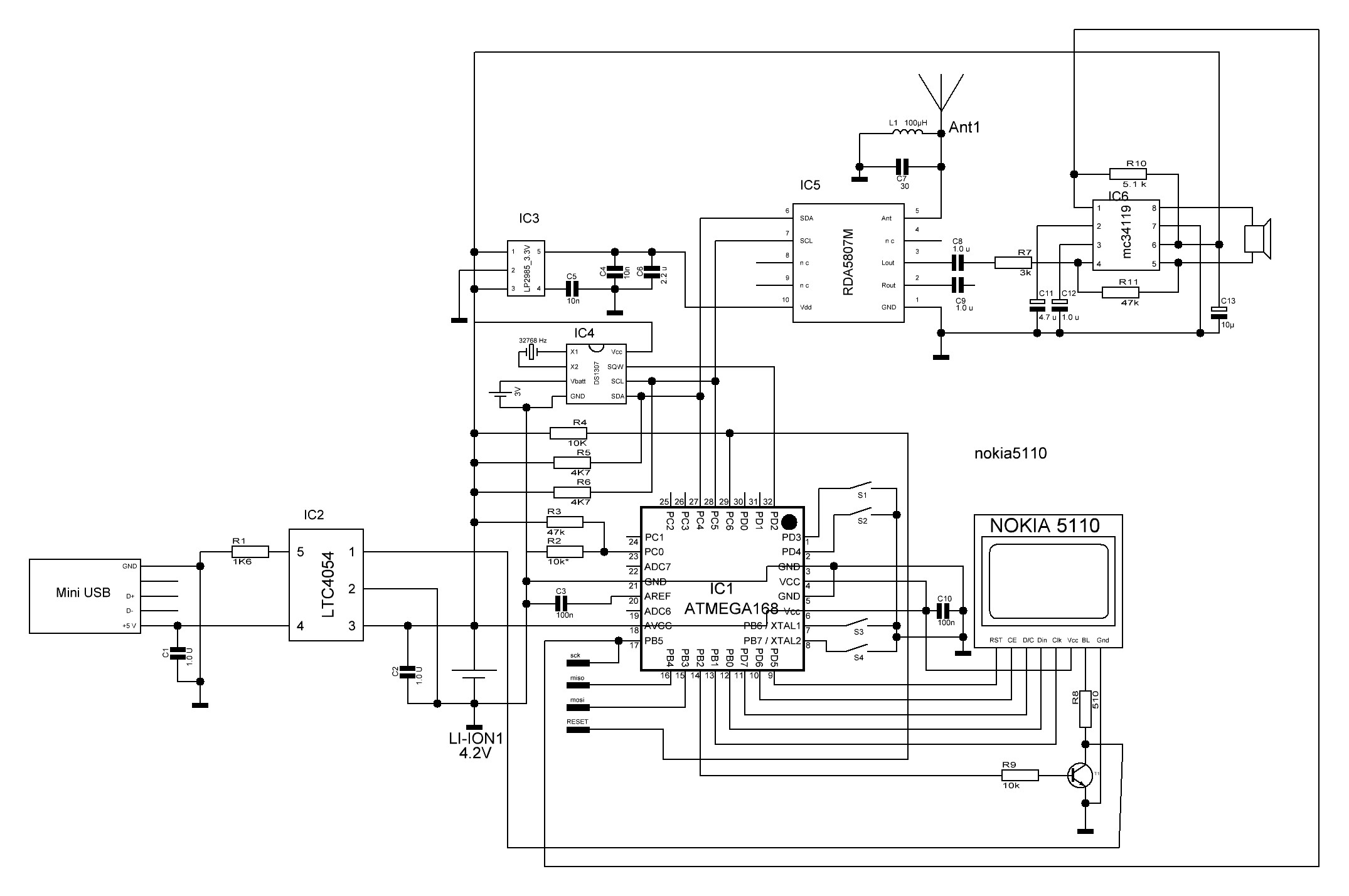

Для рыбалки и для дома собрал приемники "под себя"-с часами и простым управлением,в итоге родились два приемника-один карманный переносной,второй стационар(управление только с пульта),в этой статье будет рассмотрен первый вариант
http://radiokot.ru/konkursCatDay2017/04/
(еще есть мини фм приемник
(аттини13+рда5807),если кого заинтересует-выложу)
*******************основные характеристики*******************
-диапазон принимаемых частот 87-112 МГц
-перестройка-переключение по заранее записанным каналам/автосканирование вверх(отправляете мне список радиостанций,тогда специально для вас подправлю программу- при настройке на частоту будет отображаться название станции максимум из 14 символов включая пробелы)
-регулировка громкости
-отображение напряжения питания
-заряд аккумулятора через USB-разъем
-в дежурном режиме отображается время,дата,напряжение аккумулятора,ток потребления не более 0,8 ма
-в режиме заряда включается подсветка жки,когда аккумулятор зарядится подсветка отключается
-при разряде аккумулятора до 3,7 вольт подсветка моргает ,при 3,6 радио выключается если было включено
схема внизу страницы
При включении питания на жки мелким шрифтом отображается напряжение на аккумуляторе (вверху слева) и дата (внизу посредине),удвоенным шрифтом отображается время в центре экрана (часы:минуты),правее-секунды мелким шрифтом,каждую секунду на выводе SQW DS1307 возникают импульсы,по их фронту мк просыпается,считывает время и дату из DS1307,выводит все это на экран и уходит в сон и так по кругу пока не будет нажата кнопка ON,если при этом больше никакая кнопка не нажата включается радио,кнопками down/up регулируем громкость,короткое нажатие кнопки menu переключаемся по каналам вверх,как только будет достигнут самый верхний канал последующее нажатие кнопки menu каналы начнут переключатся с 1-го
при длительном нажатии кнопки menu (более 1 сек) включается автосканирование по частоте вверх с шагом 100 кгц,перестройка по частоте по кругу (как будет достигнута частота 112 МГц сканирование продолжится с 87 МГц без остановки),стоп автосканирования по флагу настройки на станцию=1,на экран выводится частота двойным шрифтом,если данная частота есть в памяти и ей присвоено название станции то оно выводится в нижней строке
повторное нажатие кнопки ON-отключение радио и переход в режим часы
установка времени и даты-в режиме часов нажимаем кнопку down и удерживая ее нажимаем кнопку ON,следуя подсказкам устанавливаем часы,минуты,год,месяц,день
питание устройства от аккумулятора от сотового,заряд через USB разъем,сама зарядка собрана на LTC4054

Давно хотел поковырять RDA5807M, да всё руки не доходят)) http://www.electrodragon.com/w/images/5 ... eet_v1.pdf
Если верить даташиту у RDA5807M шаг 100KHz, 200KHz, 50KHz and 25KHz... Я бы сделал поточней))
Ещё надо бы добавить возможность записи станций вручную и сохранять например в EEPROM (если память позволит).
А зачем на схеме программный SPI для Nokia 5110 ... в ATmega168 есть же аппаратный SPI, который работает быстрее...
С DS1307 не работал... http://cxem.net/arduino/files/arduino12 ... tashit.pdf Я бы наверное сделал часы на МК))
Вообще подобные схемы уже есть на этом сайте... http://radiokot.ru/circuit/analog/receiv_transmit/41/
И на других тоже)) http://cxem.net/tuner/tuner84.php
По качеству сигнала я так понял как RDA5807M работает так же как FM в мобильнике...)) Т.е. качество не супер высокое..))

Можно сделать многое,это только базовая схема-среди собранных она больше понравилась,забил станции своего города и слушай,для удобства им даны названия
шаг-можно сделать и мельче,только смысл-в основном в fm-диапазоне частоты кратны 100 кГц
насчет сохранять в еепром-есть и такой вариант,видео
1)с наушниками в корпусе для 4-х батареек ААА-мизинчик https://www.youtube.com/edit?o=U&video_id=-idjzFeb7-o
2)с динамиком https://www.youtube.com/edit?o=U&video_id=clVid3svXao
насчет SPI-разводил плату как удобнее,нам не видео смотреть и большая скорость ни к чему
насчет часов-можно сделать на мк,но аккумулятор имеет свойство уходить в защиту при чрезмерном разряде,тогда время придется выставлять каждый раз когда аккум выйдет из режима защиты
насчет подобия-что там подобного?там просто радио,дело вкуса-мне больше на авр нравится

Да, с питанием логично)) Обычные литионки от мобил уходят в отключку ниже 2,5 V... Каждый раз устанавливать часы - не интересно.))
Станции идут с шагом 100 кГц, но иногда бывает из-за нестабильности гетеродина приходится подстраивать поточней... Поэтому профессиональные FM автомагнитолы имеют шаг 25 кГц, что позволяет настраиваться более точно на станцию особенно при слабом сигнале. Но это уже зависит от самого приёмника))
Для полного фарша нужен режим автоматическа/ручная настройка, с записью частот и названий станций в еепром. Только наверное МК нужен с памятью побольше... а то таблица ASCII не влезит))
Ещё в RDA5807 есть индикатор уровня сигнала (RSSI), надо вывести на экран.
Ну и добавить на свободные выводы датчик... Например типа какого-нибудь ds18b20... А то гидрометеоцентр постоянно передаёт по радио неправильную температуру))

я ж написал-это базовая схема,к тому же на вряд ли гетеродин уйдет так далеко-аж на 25 кГц,в даташите на RDA5807 есть бит TUNE=Точная настройка
это непрофессиональный приемник,с этим модулем наврядли будет подобный приемник
уровень сигнала-можно сделать
автонастройка есть ,запись в еепром-думаю,есть мысль загружать через UART
справа на плате есть место,выводы UART выведены специально-со временем на этом месте планирую поставить мп3 плеер

Судя по принципиальной схеме, модуль индикатора питается напрямую от аккумулятора (4,2 В) или, во время зарядки, от 5 Вольт. В то-же время в описании модуля указано напряжение питания 2,7 - 3,3 Вольт. Вопрос уважаемому автору: на схеме ошибка, и индикатор должен быть подключен к выходу стабилизатора 3,3 В или :dont_know: ?
 Заголовок сообщения: Re: Часы радиоприемник
СообщениеДобавлено: Пт окт 13, 2017 22:42:45
Рейтинг сообщений: 94
Сообщений: 1673
Откуда: поселок Мелеуз
на схеме правильно-от аккумулятора,ничего ему не будет

Добрый день!
Хороший громкий звук, без искажений. Подскажите, пожалуйста, какой Вы использовали динамик? И какие резисторы в усилителе? При указанных на схеме номиналах при максимальной громкости возникают сильные искажения звука. Я пробовал динамики 4 и 8 Ом.
СообщениеДобавлено: Пн окт 30, 2017 10:24:02
Сообщений: 1673
динамик 8 ом ,диаметр 27 мм,похожий на этот https://ru.aliexpress.com/item/10PCS-Sm ... 3e60182d-0
резисторы на входе 3,3 ком(R7),обратная связь 47 ком(R11)
искажения могут быть по разным причинам,в основном питание
мной собрано уже 3 приемника на печ плате из статьи-все заработало без проблем
P.S. на видео выше динамик припаян временно,он от телевизора,на нем написано STV 5090 8 (ом),похож на этот http://www.radetali.ru/catalog/product/ ... zakr-magn/

проверил с динамиком 4 ом-при мах громкости искажения-в даташите на mc34119 пишут "Drives a Wide Range of Speaker Loads (8.0 Ω and Up)"
с динамиком 27 ом громкость ниже,искажений нет
