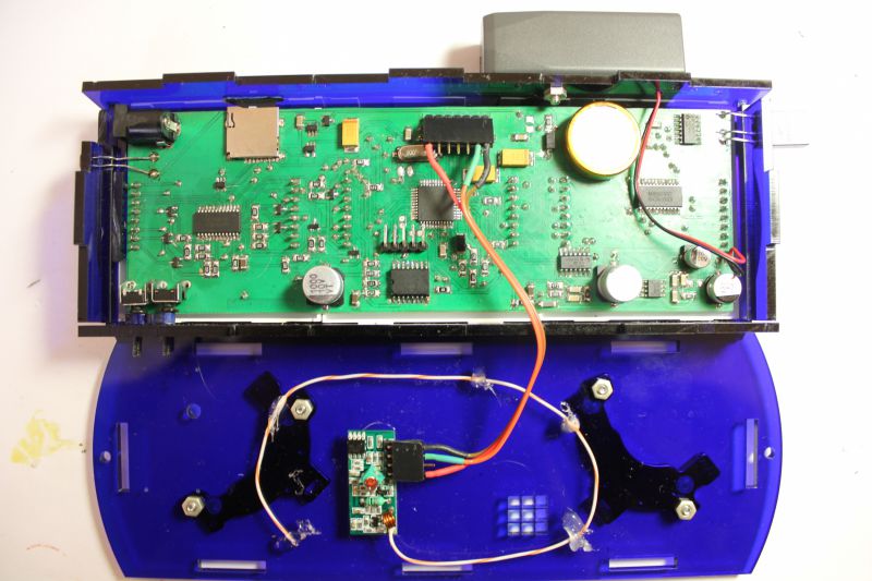

Доброго времени суток :) остались ли еще фотки самой платы? хотелось бы увидеть)) в Диптрейсе верхний и нижний слой как то перепутаны, хочется разобраться :)

Nikeech писал(а):
.. остались ли еще фотки самой платы?...
Добрый день! Вот:Изображение

Всех трудящихся с праздником!
Извиняюсь за задержку с обновлениями - переезжал в другой город и прочее...
Подправил работу с датчиками, добавил датчик атмосферного давления BMP180. Добавил настройку скорости бегущей строки.
Но самое вкусное - теперь наши часы предсказывают погоду!
Прогноз погоды забирается с сайта openweathermap.org и выводится в бегущую строку. Например утром сообщается о температуре и погодных явлениях на день и вечер, а вечером на следующее утро и следующий день. Таким образом мы всегда будем знать когда картошку сажать, а когда сеять!
Или вместо погоды можно выводить любую строку. Все это настраивается через web-интерфейс.
Исходники теперь лежат на Githab
Прошивка для esp8266
Прошивка для радиодатчика температуры.
