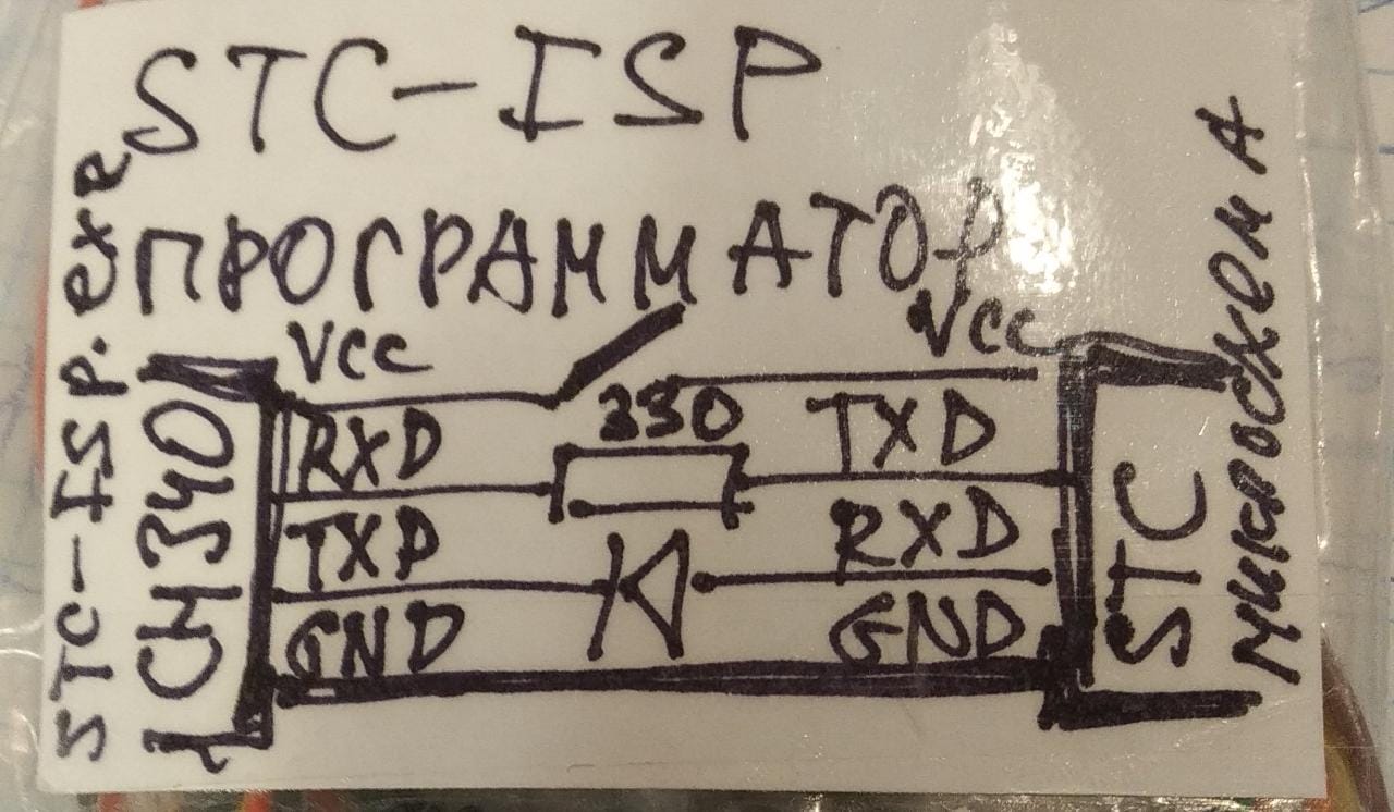

Программировать о UART очень просто - нужно подключить USB загрузить программу STC-ISP
выбрать процессор, порт, - проверку платы или загрузку программы..дернуть питанием.
Попозже все подробно про это распишу...
В деталях ,как использовать программу STC-ISP вместе с Кейлом и программатором U8W-Mini.
U8W-Mini - программатор для STC через STC-ISP.
https://aliexpress.ru/item/100500236397 ... 4aa6vgLLE6
Можно и без программатора, схема самодельного программатора очень простая ..
копеечный преобразователь на CH340 - USB-UART - TTL
https://aliexpress.ru/item/100500427064 ... 1621234197
резистор 300 ом, диод и выключатель...Позже нарисую..
Не очень удобно как с STC-ISP, но просто..

Хозяйке на заметку.
Маялся с прошивкой STC15F104E (маленький 8-ногий MCS-51), никак не хотел прошиваться, не срабатывал ISP-загрузчик при подаче питания на МК. Оказалось, что он срабатывает четко только если перед подачей питания, вывод питания МК был соединен с общим проводом. Виной тому паразитная подпитка с преобразователя USB-UART.
Паразитную подпитку убирают по схеме STC15-English.pdf на странице 29.
Нужно подключать питание 5v от uart-ttl через выключатель, а RxD и TxD резистор 300 ом и диодик...
Смотреть в даташите STC15-English.pdf
https://www.stcmicro.com/datasheet/STC15F2K60S2-en.pdf
на странице 29, там диодик и резистор красным выделены..
С этими двумя все работает..
вот схема моего программатора через STC-ISP.
afcdb2b2-2667-42c6-bff6-9c2833819542.jpg [117.99 KiB]

PPS:Простой програматор можно собрать выше, там картинка есть.
Можно купить U8W Mini у китайцев, выше постом есть ссылка..

Как я понимаю, нужен программатор и код загрузчика?
Я точно не знаю, но думаю, что можно обойтись простым программатором..
С UARТомЮ резисторов на 300 ом, диодом КД522/1N4148 и выключателем..
