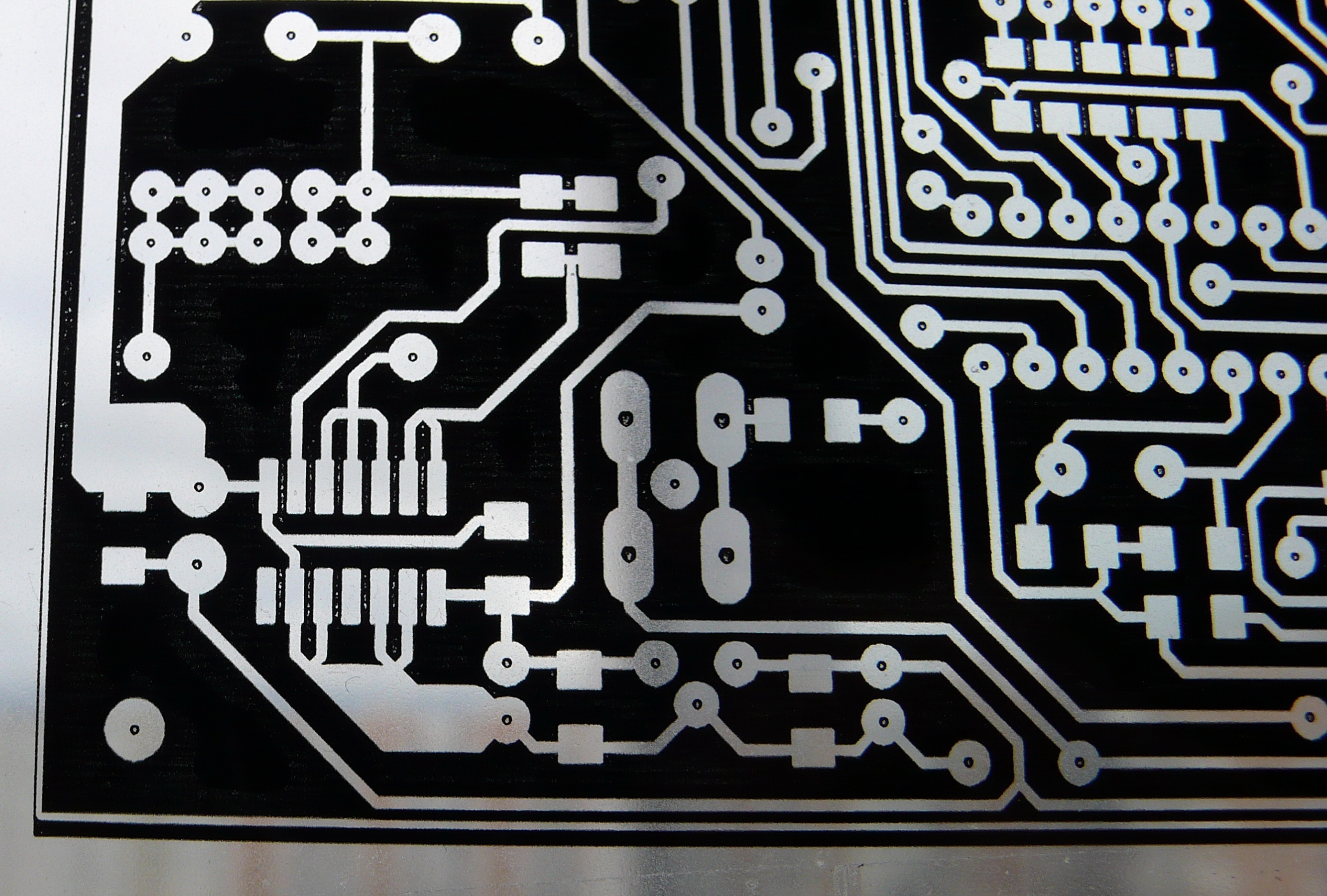

Здравствуйте, коллеги!
Подскажите, как добиться хорошего качества печати фотошаблона? На фото хорошо видны дефекты печати, приводящие к засветке фоторезиста и, в дальнейшем, к непротравам фольги. Причём здесь фотошаблон уже "двойной" (совмещены и склеены 2 отпечатка). При этом получается нормальная плотность тонера, но как быть вот с такими проблемными участками? Печать лазерным принтером НР на плёнку LOMOND с максимальной подачей тонера и с предварительным прогревом принтера (печать 3-4 листов текста ). Пробовал разные установки - бумага, прозрачная плёнка - толку никакого, увы. Может, кто-то сталкивался с подобным эффектом?

Вариантов немного и других нет:
1. Подобрать принтер, который не даёт таких артефактов. Например, HP LaserJet 1200, которые ещё можно найти в неплохом состоянии, таких артефактов не дают. Особенно, после ДенситиТонера. Но у них другая проблема - несовпадение размеров после печати.
2. Использовать струйные принтеры с хорошей заливкой. Например, Canon IP7200 очень неплохо печатает шаблоны вплоть до норм примерно 0.3 мм. и до тех пор пока не засохнет головка. А сохнет она быстро.
3. Использовать фотовывод. И это предпочтительный вариант, до п. 4, если фотовывод доступен в Вашем городе.
4. Переходить на засветку лазером. И это идеальный вариант, после которых все остальные Вы будете вспоминать, как страшный сон.

(имхо) как раз из- за максимальной подачи тонера он вполне может осыпаться, лучше потом пользоваться "уплотнителем тонера"..
зы.. Видел эффект от действия уплотнителя- сравнивал фотошаблон, напечатанный ОДНОВРЕМЕННО, один- в дальнейшем подвергся "уплотнению", а второй оставили не обработанным- "для контроля".. эффект весьма очевидный..
зы.. На самом деле современные лазерники не очнь- то годятся для печати фотошаблонов- очень тонкий слой тонера, который, если его увеличивать (увеличить "подачу тонера")- может просто не "пропекаться" полностью.. :dont_know:

Именно таким принтером я пользуюсь. С несовпадением размеров отпечатков также столкнулся. Фотовывод - отличная идея, спасибо.

Попробуйте печатать на бумаге с последующим уплотнением. Пленка всетаки вещь капризная. Да и пересветить с ней больше шансов. Я печатаю на бумаге и как то не замечал подобного. Принтер самый обычный.

musa56, пробовал и на бумаге, затем "проявлял" полученный бумажный фотошаблон растительным маслом. Но, на мой взгляд, плёнка в итоге позволяет получить всё-же более качественный результат. Время засветки подобрал опытным путем, расстояние от лампы фиксированное. Я слышал, бывает позитивный фоторезист, но почему-то он менее распространён.

Пользуюсь для уплотнения парами ацетона, результаты отличные.

Помещаю плёнку в банку с небольшим количество ацетона на 15-20 минут.
Этого вполне достаточно, но в следующий раз попробую налить непосредственно на шаблон ... :)

(имхо) всё- таки лучше воспользоваться нормальным "уплотнителем"
Хотя в поисках места приобретения Density Toner- нашел его "аналог" - TAKTER 330
http://www.atd.ru/ATD_press/Trafaret/Si ... %20330.pdf
На вид- уплотняет, и довольно ощутимо...
Но, что я заметил, - фотошаблоны, напечатанные на стареньком принтере HEROX 3130
уплотняются значительно лучше, чем фотошаблоны, напечатанные на принтере CANON 4550

При непосредственном нанесении ацетона на рисунок, тонер начинает "растекаться" ...
я думаю, что все, кто печатал лазерником на пленку, сталкивались. Никакой уплотнитель тут не поможет. Только новый картридж. Нужно иметь два картриджа: на одном печать только шаблоны, на втором - все остальное

Мучился с лазерниками и тонером пробовал затемнять и ацетоном, результат конечно был, но слишком "геморно" это все, в результате плюнул и купил canon pixma ip7240(новый стоит порядка 70-80$), сразу поменял банки, во все залил черные чернила ink-mate, в итоге геометрия идеальна, 1 шаблона хватает и на фр и на маску/шелк( на двухкомпонентные).
