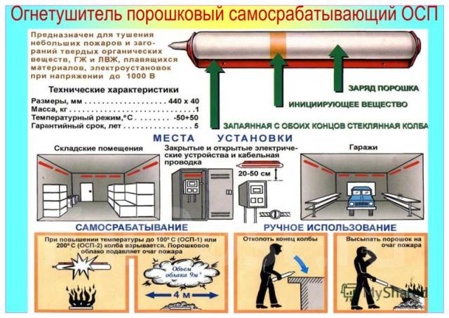

Re: Какое у вас рабочее место?
Тогда пару вот таких "баллончиков" повесить- они срабатывают тогда, когда уже особо спасать нечего..
Я для себя уже определился.
Что касается автоматики, само-срабатывающих устройств тут я никому не доверяю, так уж сложилось.
Не хочу во время работы оказаться в порошке за здорово живешь.
Датчики буду покупать. Воспользуюсь готовыми решениями.
Надо целый комплекс датчиков, температуры, хим. анализа воздуха и т.д. Оптические при первой пайке сюрпризе устроят)))
А вот управляющий софт, электронику и автоматику сам спроектирую и установлю.. ИМХО надежней будет.
Возможно, при более плотном изучении вопроса, я изменю свое мнение, если встречу решения, которые мне покажутся надежными и доступными.
Пока таких не встречал.
Вообще то есть специализированные научно-производственные объединения, которые выпускают уже все. И все это вполне себе прекрасно продумано и надежно собрано.
Есть специальные модули порошкового пожаротушения. Есть приемно-контрольные охранно-пожарные приборы. Есть извещатели всех типов. Система работает автоматически вполне эффективно.
Посмотрите например на ютубе вебинар записанный НВП Болид по Автоматическим установкам пожаротушения. Там про С2000-АСПТ рассказывают, как оно работает, как подключено. Все нюансы.
