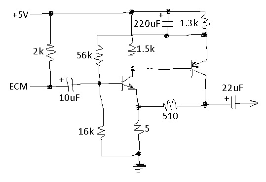

наконец-то я нашел свой идеальный усилитель для электрета.. и теперь его шум настолько мал что я могу увеличивать чуйку до момента слышимости кни именно самого электрета... наконец-то..
Схема из 2 транзисторов. сейчас отчетливо слышен только фон компьютера, т.к. аудио карта питается по usb, осталось отдельно запитать.

както уже гдето выкладывал. меня обхаяли, сказали что это говно по сравнению с оу
уровень шума сильно разнится от того какие транзисторы ставить.

Ну что сказать... Зачетно!
Коэффициент усиления = 125 (на базе Q2 размах = 16 мВ, на выходе = 2 В).
Схему в Мультисиме, "осциллограмму" и файл симуляции прикладываю. С1R1Q1 - эквивалент электретного микрофона. Надо было бы еще и поляризующее напряжение на затвор добавить (последовательно с R1), но выбранный полевик и при нулевом затворном напряжении имеет ток стока всего порядка 300 мкА - столько же, сколько и в электрете.
Входной разделительный конденсатор убран, как класс. Теперь нижняя частотная граница определяется только выходным разделительным конденсатором.

Там есть ещё 220 мкФ, формально он тоже ограничивает диапазон снизу.

Формально - да. Фактически при выставленных на симуляторе значениях переменных резисторов - от единиц Гц. Главное то, что именно через него основной звуковой сигнал не проходит. Он блокирующий, но не разделительный.
