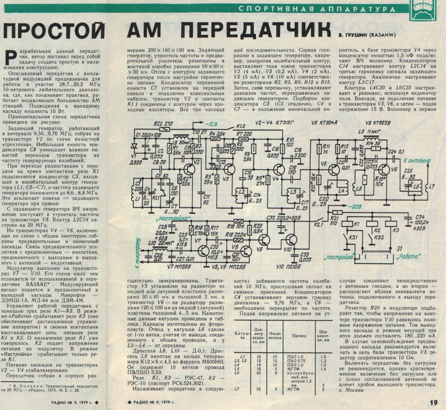

Есть выходной ВЧ каскад с модулирующим трансформатором, включенным в цепь коллектора.Мощность его невелика - 0,7 ватта максимум.
На какую выходную мощность должен быть унч подключенный к трансформатору?

Примерно на ту-же мощность, что и усилитель ВЧ, но не выше.

Выходная мощность передатчика 4 Вт.
етот вариант нормальний- трансформатором 1:1- может бить кольцо 7х4х2 ? 6-10 витковна обмотку или какой должен бить трансформатор?

Трансформатор НЧ, если кольцо, то где-нить 16х10х5 проницаемостью не менее 2000, виточков этак по 300....500 в каждой обмотке.

в оригинале статьи там трансформатор . и еще вопрос чтоби в етот передатчик подклоючить мощний 2sc2078
Нет.
И вообще на феррите сомнительно.
Если у Вас выходная мощность передатчика 4 Вт, то подводимая мощность к выходному каскаду получится где то 6 - 7 Вт
Вот исходя из этого и нужно рассчитывать модулирующий трансформатор. Формула дана выше.
При этом трансформатор при токе порядка 1 ампер должен пропускать частоты в диапазоне 300 - 3000 Гц
Вот исходя из всего этого и возникают сомнения насчет феррита.
Если на трансформаторном железе придется мотать сотни витков, то на феррите получится тысячи, что приведет к большому падению напряжения на обмотках.
При мощности передатчика 50 мВт еще можно попробовать трансформатор на феррите с тысячей витков, что бы пропустить полосу 300 - 3000 Гц, а на на 5 Вт вряд ли что путное получится.
На феррите уж лучше сделать повышающий преобразователь с 12 вольт на 30 вольт, а схему делать как здесь.

svic непонятно какие данние вносить в програму для расчета трансформатора.Типоразмер: 16/9.6/6.3 первичная 12в і вторичная 12в? какие кос вводить? как практически росчитать? показивает 24витка первичка и 24 вторичка проводом 0,3мм мощность 4вт вторичка ток 0,33А.
Нолик хочу передатчик сделать тот что кт646 . и приемник к нему собрал -еще настоить надо. поетому и думаю как транс сделать. просто кольца есть возможность любие купитьт. а трансф. маленьких нет. естиь маленький 220\9в от импортного радио размером 4-5см. может его розкорочить.

Колечки (такого размера) насыщаются от постоянного тока.
И перестают работать как трансформатор.
Хорошо работают трансформаторы (автотрансформаторы)
от старинных телефонных аппаратов. Они сделаны с ЗАЗОРОМ.
До 0,2…0,5 Вт – ОК. Если мощность больше, то требуется бОлшее сечение сердечника.

Можно конечно. Мощность выбирать исходя их этого.
Получается, что при коэффигиенте модуляции порядка 70% мощность трансформатора в Вашем случае можно взять из таблицы 2,5 Вт
http://www.tor-trans.com.ua/transsignal.html
Коэффициент трансформации порядка 1:1
Можно прикинуть также по сопротивлению обмоток. Оно в данном случае не должно превышать 2 ома.
Даже в этом случае на них упадет больше одного вольта.

Я бы взял из трансформаторного железа или пермаллоя сечением не менее 1 кв. см и намотал 2х200 витков проводом диаметром 0,3 мм.
В принципе вторичку можно и 250 витков сделать.

МТ или МД не годится ничо кроме железа э42 э43 или пермалоя....с э330 будет много хуже фериты и распыленку в топку сразу
чудес не бывает -режим модуляционого транса это фактически трансформаторный УМЗЧ клас АА с сответствующимитребованиями причем расчет ведут на низшей частоте модулятора для АМ вешания это 40-50гц для говориоки можно взять 200гц
надо учесть и верха для АМ вешания не ниже 8кгц для говорилки хватит 3-4
так что с одной стороны чем выше индуктивность тем лучше но надо учитывать потери на вч и нагрев от постояной составляющей...
