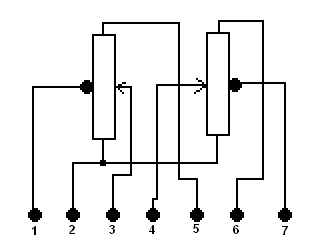

Имеется переменный резистор потенциометр с маркировкой B503 на 7 выводов. Приобретен у дяди Васи на рынке взамен RK14K1210 CD магнитола LG CD-321AX с маркировокй 503B.
Так как даташит не найти, помогите установить где у него какой вывод.
Вот данные замера сопротивление при крайнем левом положении регулятора.
Нумерация контактов с лева на право (если смотреть на ручку потенциометра, ножки в вниз)
1-2 24,7 ком
1-3 24,7 ком
1-4 24,7 ком
1-5 24,7 ком
1-6 73,8 ком
1-7 49,4 ком
2-3-4 замкнуты
2-5 48.8 ком
2-6 49.1 ком
2-7 24,7 ком
3-5 48,8 ком
3-6 49,1 ком
3-7 24,7 ком
Крайнем правом замеры не проводил, но там замкнуты контакты 2-6
Помогите темному Вот на всякий случай данные контактов на плате куда он будет ставится R CEN, R IN, L IN, R OUT, L OUT, GND, L CEN
Замеры делал мультиметром UNI-T M890, так что точночть соотвествующая
подробнее прро мои мытарства здесь viewtopic.php?f=32&t=147581
По- моему- ваш резистор как раз имеет точно такое же расположение выводов, как и ваш старый (Single Center TAP), иначе откуда тогда там при "крайнем левом положении" есть выводы с половиной номинального сопротивления..
https://lib.chipdip.ru/995/DOC000995737.pdf
На самом деле надо было, в процессе измерений, ещё вращать ручку резистора
резистор.PNG [4.72 KiB]
Собственно- ВТОРОЙ контакт- GND, порядок остальных- один- в один.. :dont_know:
Дополнительно выкладываю замеры при повороте ручки потонцеометра вправо (приблизительно на середину)
1-2 25 ком
1-3 25 ком
1-4 0.4 ком
1-5 24,3 ком
1-6 74,7 ком
1-7 50 ком
2-3- 24.8 ком
2-4 50 ком
2-5 74.1 ком
2-6 25.6 ком
2-7 0,9 ком
3-4 25 ком
3-5 50 ком
3-6 50 ком
3-7 50 ком
4-5 24.8 ком
4-6 75 ком
4-7 50 ком
5-6 94.6 ком
5-7 74.3 ком
6-7 24.8 ком
Значит размещений контактов следующие?
1.L CENTRE
2.GND
3.L OUT
4. R OUT
5. L IN
6. R IN
7. R CENTRE

ДА!
На одном из форумов мне отписали, что если у меня single center TAP, то "в центральном положении движка у вас должно быть сопротивление, близкое к НУЛЮ (КЗ), между выводами 2-4 и 2'-4' соответственно."
У меня в центральном положении движка
между 4-2 значение 25 кОм
между 2-4 значение 53 кОм
При этом
между 4-2* - близко 0
между 4*-2 - близко 0
Насколько указаное утверждение правильное?

:shock: А подпаять, хотя бы проводками на место да покрутить???
Тык хоть и был русским самоучкой, но его методом пользуются во всем мире до сих пор. 8)
В крайнем левом 0 между общим и выходом.
В крайнем правом между ними номинал, а между входом и выходом 0.

Разобрался ... Нестандарт. Короче земля 3 нога (обычно 2, как на рис. више,..
Контакты потенциометре размещены следуючим образом с лева на право (1-7)
1. L CENTRE
2. R OUT
3. GND
4. L OUT
5. L IN
6. R IN
7. R CENTRE
Удачи
