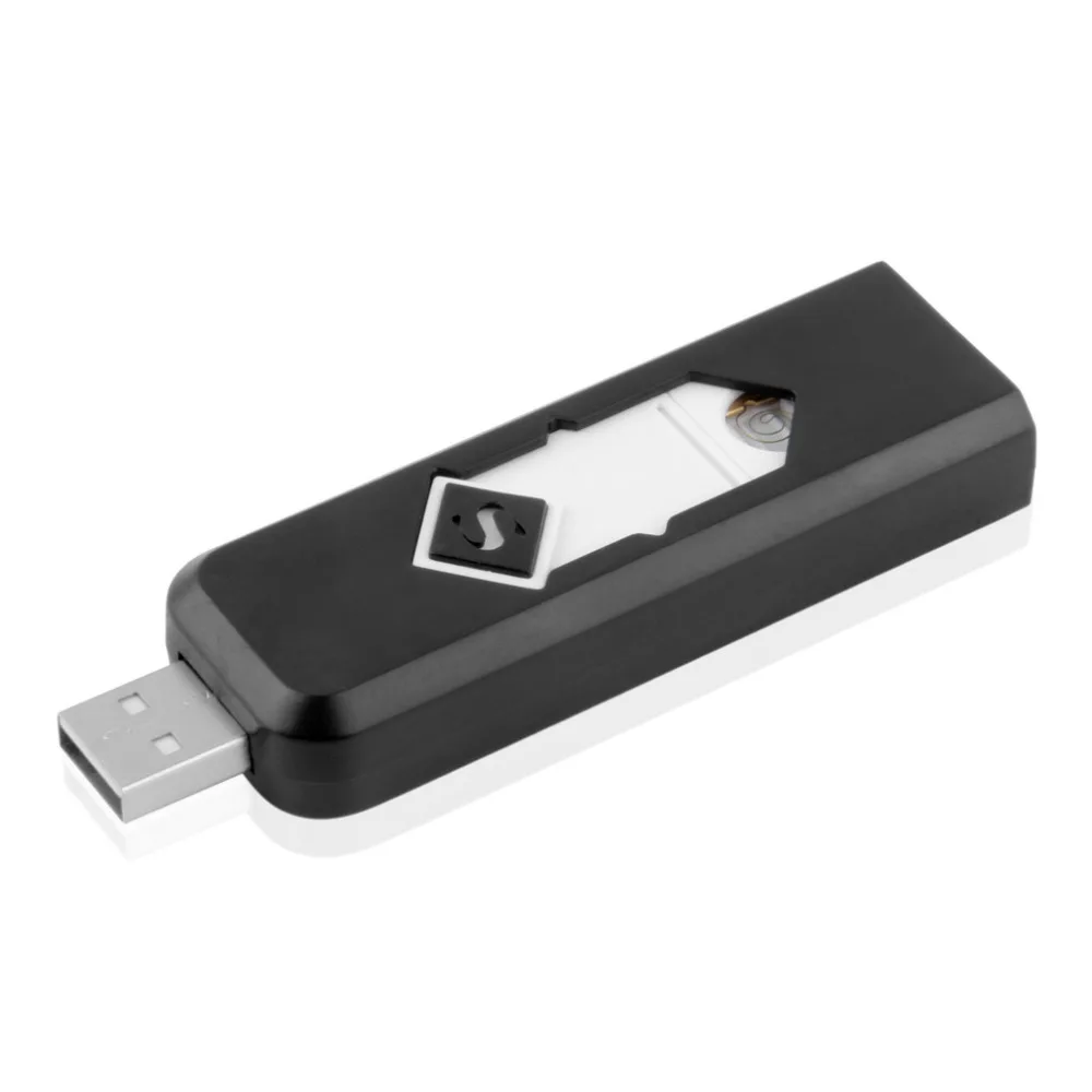

Кстати, думал как сделать корпус, можно купить электрозажигалку на али за 100 рублей. В ней уже аккум, детальки для его зарядки от юсб и дырка под дисплей
https://ru.aliexpress.com/item/1pcs-Nov ... 46091.html

Корпус там склеенный, придется ломать или резать, пластик толстоватый, лучше уж корпус клеить из футляра для зубной щетки.
АКБ по размерам несколько меньше и толще необходимого.
С м/с зарядки вообще все непонятно, маркировка затерта, по ногам не похоже на известные микросхемы зарядки, много обвески, наверно там еще собрана схема защиты от переразряда (у АКБ нет защиты), нужно разбираться со схемой.

:dont_know: Покупал точно такую (внешне)
Корпус- разборный, о 2-х винтах
Микросхема- да, без маркировки, из обвязки- 7 резисторов, 2 конденсатора, диод+ стабилитрон? , транзистор( на спираль)

[uquote="Dick",url="/forum/viewtopic.php?p=3179207#p3179207"]:dont_know: Покупал точно такую (внешне)
Корпус- разборный, о 2-х винтах[/uquote]
А ссылку, где покупал, можно?

На e-bay-e.
Лота уже нет, но полно подобных. Как и на Али. Х.З. , где дешевле.
Просто, когда покупал, что то с Али в Россию их слать не хотели. :dont_know:
По "толщине" может не влезть.13х26х75 мм. примерно внутренний размер.

Да, с дисплеем 1602 точно не влезет. Толщина "бутерброда" с аккумулятором 16 мм
