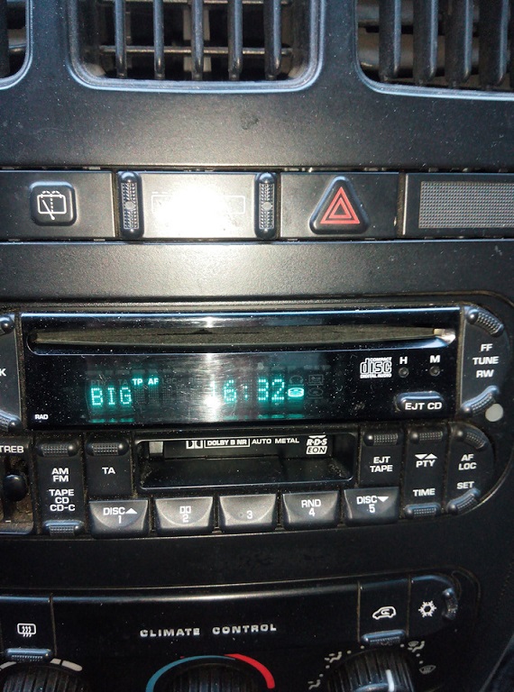

Все понял. А из такого индикатора можно часики собрать?
Тем более.
У этого индикатора вообще свой контроллер, а данные приходят по цифровой шине.

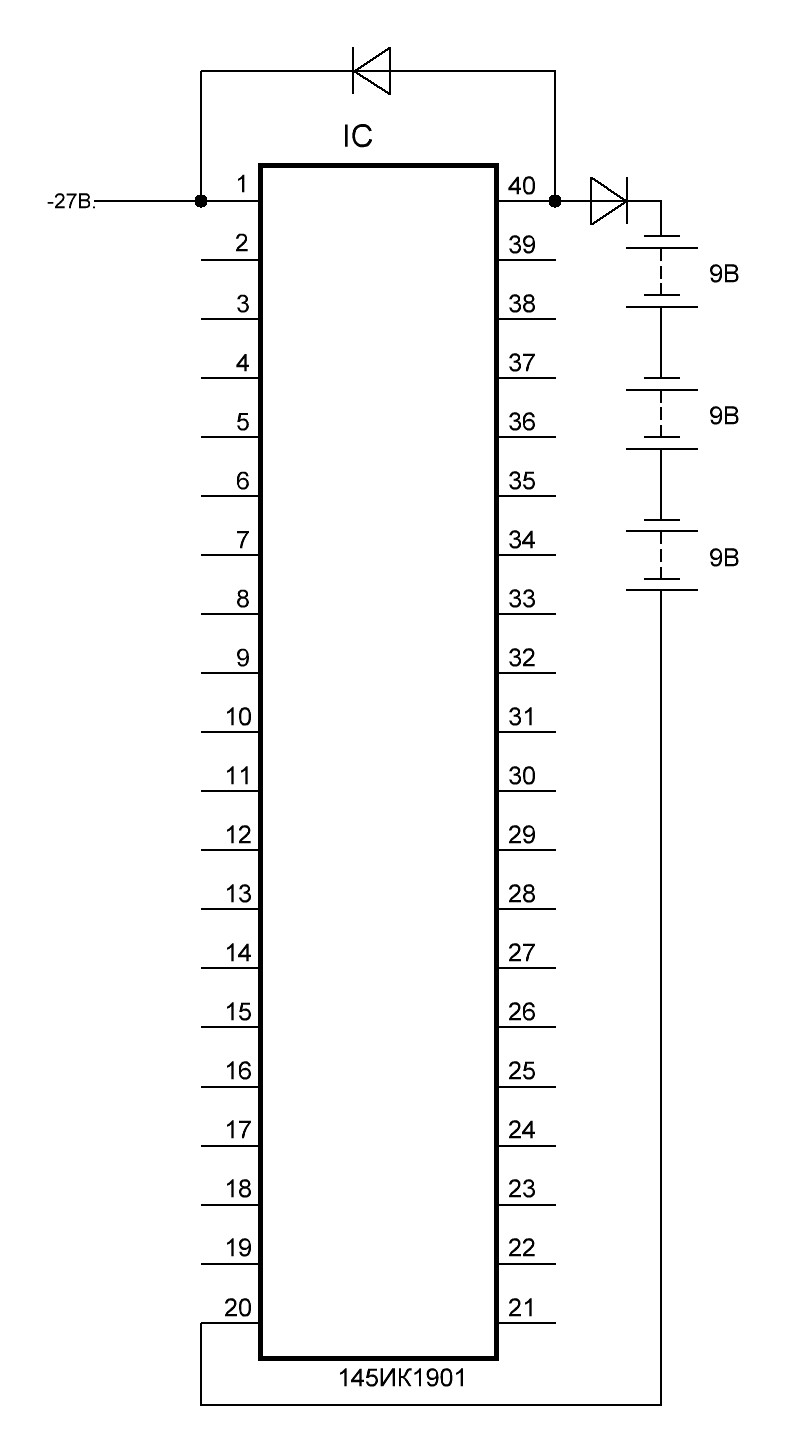

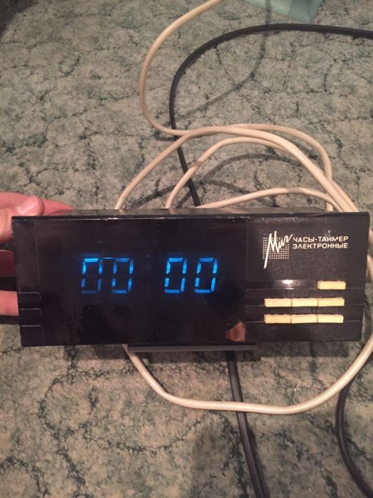

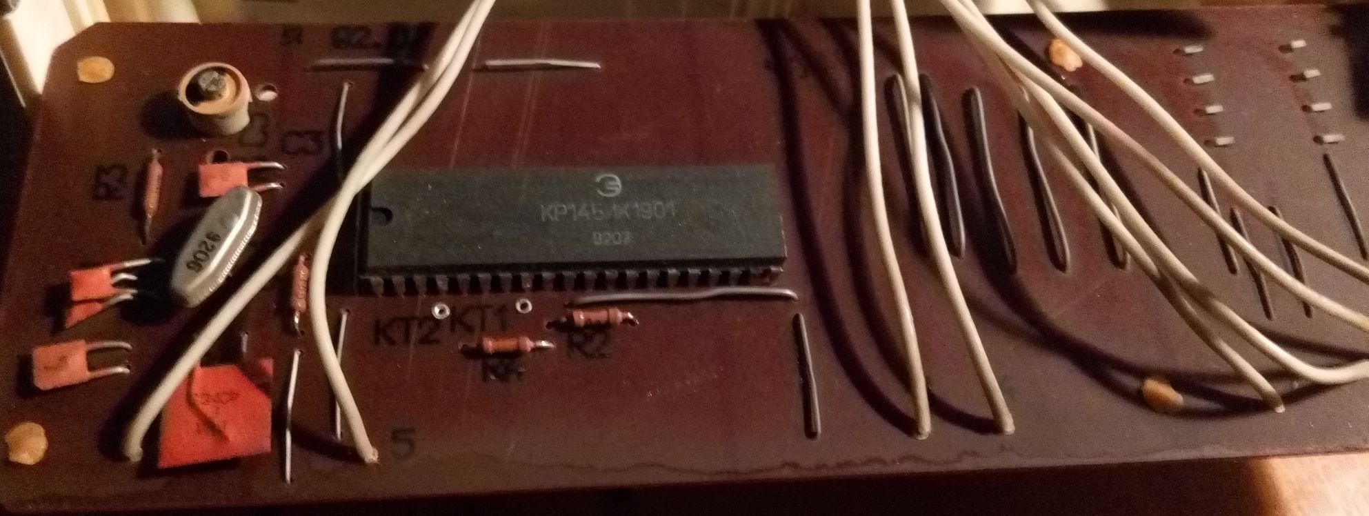

Имеются часы на этой бис, каким образом можно их доработать для резервного питания?
Часы таймер Электронные "Миг" 92 г.в. схему к сожалению так и не смог найти.

Разорвать дорожку между выв.1 и выв.40 таким образом, чтобы питание подавалось на выв.1. Вместо дорожки впаиваем диод между выв.1 и выв.40. На выв.40 паяем ещё один диод, и через него вешаем три батареи крона. Плюс батарей паяем на общий или выв.20.
а каково потребление часовой части IC ? может есть у кого разобранное устройство что бы померить в живую.
 Заголовок сообщения: Re: Часы на КР145ИК1901
СообщениеДобавлено: Чт авг 24, 2017 11:40:49
Карма: 142
Рейтинг сообщений: 5961
Сообщений: 6642
Откуда: Ливны
Рейтинг сообщения: 5
По случаю довелось вчера залезть в часы на этой БИС. Вспомнил про просьбу и замерил, получил ~0,87...0,92мА., т. е. не более 1мА. :)
