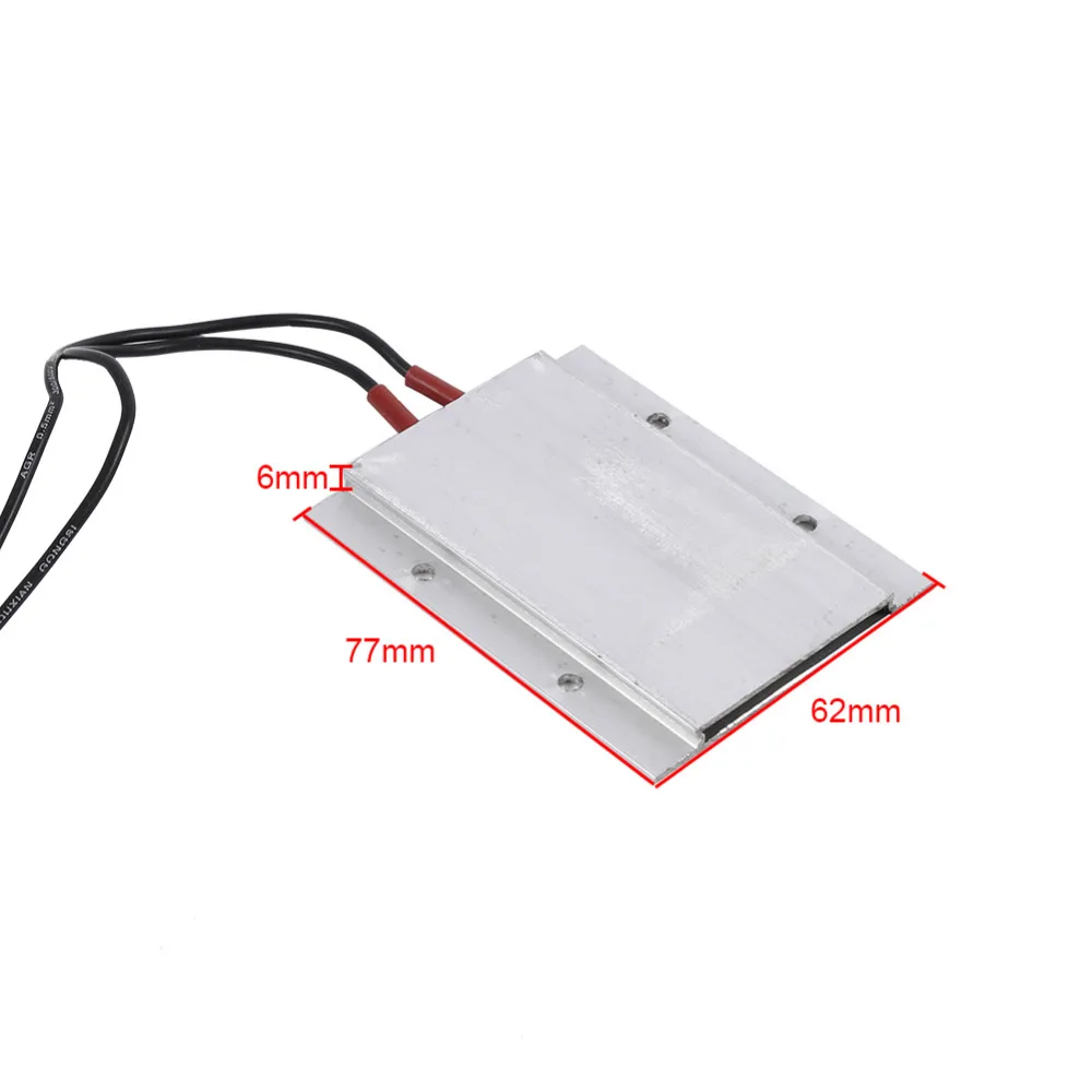

Добрый день. Осваиваю технологию изготовления ПП, дошёл до вопроса с масками. Приобрёл УФ-отверждаемую маску у китайцев на Али, в роликах на Ютубе утверждается, что после нанесения через сетку ракелем её надо сушить 15 мин. в духовке при 75С для "дубления".
Вариант с духовкой отпадает (пища и "химия" не должны пересекаться). Вариант купить простенькую печку-ростер в Ашане и приколхозить PID-регулятор тоже не устраивает - нету места.
Нашёл на Али вот такие нагреватели на 80С с питанием от 220 вольт: https://www.aliexpress.com/item/1pc-Con ... 18695.html Фото:
Как я понимаю, принцип работы - как у греющего кабеля (?). По идее, к такой штуковине можно приделать слой пробки или силиконового коврика для равномерного распределения тепла, класть сверху ПП и чем-нибудь накрывать. Смущает невозможность регулировки температуры; впрочем, двухдолларовый терморегулятор W1209 можно "приколхозить"...
Пожалуйста, покритикуйте. Спасибо

Если маска двухкомпонентная, та которая перед экспонированием сохнуть должна до твёрдого состояния, то я с ней наступил на грабли - чтобы она сохла нужно не только нагреть плату до требуемой температуры но и активно отводить испарения. В закрытой коробке оно у меня и за ночь не высыхало. Стабилизировать температуру обязательно, если перегреть то плата в мусор.

Нет, однокомпонентная - https://www.aliexpress.com/item/Solderi ... 52154.html - и китайцы не указывают температуру, требуемую для сушки. Поэтому ориентируюсь на +75С, о которых говорят в роликах на Ютубе.

Отчитываюсь. Нагреватель приехал, я его испытал. Выдаёт больше обещанных 80С:
но я ему добавил "шубу" из 3 слоёв кухонного силиконового коврика и это помогло:
подробности расписал на https://mysku.ru/blog/aliexpress/54975.html

Указанная вами маска не нуждается в нагреве! Отверждения происходит под ультрафиолетом!
потому и не указывают, что она UV curable. Твердеет по УФ. Сушки не требует
