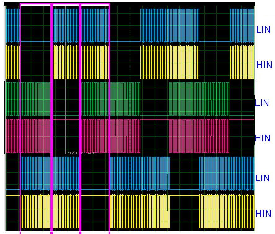

С МК выходит 3 фазы на PC:
Из PC ( я их использую сразу из за двух причин гальваническая развязка+ получения сигнала в противофазе) Сигнал пойдет на IR2130.
Правильно ли я сформировал сигнал ?
HIN1,2,3 Логические входы для задания в противофазе выходов драйверов верхнего уровня (HO1,2,3)
LIN1,2,3 Логические входы для задания в противофазе выходов драйверов нижнего уровня (LO1,2,3)
1234.JPG [149.91 KiB]

Если вы собрались делать 3-фазный инвертор, то вместо ваших опторазвязок надо ставить драйверы с генерацией "мертвого времени". без этого вы будете жечь ваши транзисторы в трехфазном мосту.
кроме того, не ясен смысл прямоугольной модуляции, обычно все стремятся к синусу...

7seg писал(а):
На вход IR2130 можно подавать синус
можно, там встроен генератор мертвого времени. для этого драйвера не нужна опторазвязка. но пока что у вас синусом и не пахнет, а в режиме прерывистого сигнала этот драйвер может и не работать, т.к. для зарядки бутстрепного конденсатора обязательно необходимо периодическое отпирание "нижних" транзисторов моста.

Вот не много не понятно что именно должно быть на входах
ИЗ описания IR2130:
Если вход логический значит это 0 или 5. или не обязательно ?
И правильно ли мое утверждение как я понял что "Логические входы для задания в противофазе выходов драйверов верхнего уровня"
"Это сигнал из МК а LIN1,2,3 это его инверсия ?
логический вход - это 0 или VCC. если VCC=5, то и лог.1 будет 5В. Смотрите даташит - VCC может быть до 25 вольт.
HIN управляют верхними ключами, когда HIN=0, то на выходе HO будет высокий уровень, если нет запретов.
LIN управляет нижними ключами аналогично.
активный уровень для обоих входов - низкий. для простоты надо бы вам поискать драйвер с противофазными входами, чтобы просто соединить их вместе и подавать один и тот же сигнал... посмотрите в сторону IR21362 (правда, мертвое время у нее поменьше)

Попытка сделать подобие контроллера АС мотора - mc3phac   www.freescale.com
на ATmega48 но с обратной связью по параметрам мотора и силовой части.
Пока сделано:
Программа выдает 3-х фазную синусоиду с подмесом четвери 3-й гармоники.
Главное - амплитуда синусоиды регулируется множителем amp_sin от 0 до 255
Частота синуса тоже регулируется.
Просто запустите проект PROTEUS и посмотрите.
Chip type           : ATmega48
Clock frequency     : 8 MHz
Memory model        : Small
External SRAM size  : 0
Data Stack size     : 128
USART   8N1 38400    8 Data, 1 Stop, No Parity   Включен передатчик
Выходы ШИМ для драйверов верхних ключей 3-х фазного моста
Фаза "А"     PD6   регистр OCR0A
Фаза "B"     PD5   регистр OCR0B
Фаза "C"     PB3   регистр OCR2A
   ВНИМАНИЕ !   По симуляции в PROTEUS получается такой порядок фаз
                "A" - PD6     "B" - PB3      "C" - PD5
ШИМ для нижних ключей создабтся из этих сигналов с
помощью инверирования 74hc14 (отеч. 1553ТЛ2)
Величина ШИМ в процентах:    100 * (число в регистре)/255
Используется таблица 0.5 периода синуса из 128 значений с добавкой
четверти 3-й гармоники. Шаг между фазами - 43
Тамер1 в режиме 4 - считает от нуля и при досчете до 2 байтного числа
в OCR1A возникает прерывание interrupt [TIM1_COMPA]  и счет начинается
снова с нуля.
В этом прерывании:
1) сигнальный вывод PB0 меняет свое значение.
2) Происходит продвижение по таблице синуса изменением индекса
index_sin на количеств шагов из переменной inc_ind  и обновляются
значения ШИМ для всех 3-х фаз.
Т.е. от частоты этих прерываний завист скорость движения по таблице
синуса и значит частота генерируемого 3-х фазного напряжения.
ПЕРЕСЧИТАТЬ !!!
Пусть максимальная частота генарции будет 300 Гц - значит в 1 сек нужно
300*256=76800 шагов по синусу. Если шагать по 8 то будет 9600 шагов в сек.
Включим Таймер1 с делителем 8, тогда при при OCR1A = 103; прерыввание
будет возникать 9615,385 раз в секунду.
Минимальная частота синуса. При  OCR1AH = 0xFF;  OCR1AL = 0xFE; период
прерываний 79132 мкС  это 12,64 шага по таблице в секунду, делим на 256
получается - 0,049 Гц.
Сделать проверку шагания вперед и назад.

 Заголовок сообщения: Re: ШИМ atmega8
СообщениеДобавлено: Вт авг 08, 2017 04:43:10
Рейтинг сообщений: 3
Зарегистрирован: Ср май 03, 2017 03:22:26
Сообщений: 303
Пока разбирался с теорией, возник вопрос зачем делают "подмес" 3-4 гармоники ?
Как будет себя вести АД с "подмесом" и без ?
Добавлено after 1 hour 20 minutes 14 seconds:
Может кто объяснить как правильно рассчитать таблицу синусов ? к примеру с дискретность в 128 значений ?
Также интересует почему в найденный мною примерах рассчитывают таблицу для периода или полу периода ? Если можно рассчитать для четверти, а потом просто брать значения в нужном порядке, и как я понимаю этим можно увеличить общую дискретность синуса(Что лучше скажется на формировании правильного синуса).
andrei23061996@gmail.com
СообщениеДобавлено: Вт авг 08, 2017 08:06:18
Карма: 52
Рейтинг сообщений: 2118
Сообщений: 7077
Откуда: Сердце Пармы
Получил миской по аватаре (2)
да хоть в экселе.
упрощают алгоритм, можно сделать и для четверти, если развернёшь правильно, правда, я делал повышающий преобразователь, и с четвертями вышло не очень - изза остаточной намагниченности сигнал получился несимметричный (слишком плавный, медленный подъём и резкий спад) — пришлось делать полволны и подправлять.
