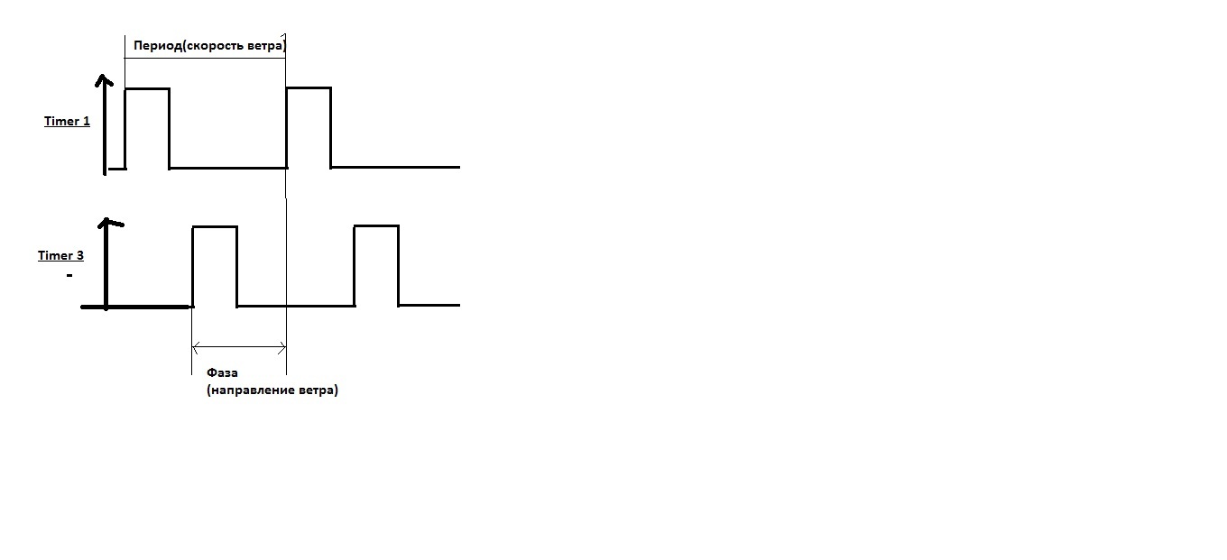

Всем доброго дня! Возникла небольшая проблема с Timer3 Atmega128 в режиме захвата. С данным МК работаю впервые. Проблема в том, что Timer 3 при вычислении направления ветра выдает какие-то непонятные, изменяющие цифры, а скорость кажет правильно.
20170728_.jpg [16.58 KiB]
Все это реализовано следующим образом:
МК измеряет направление и скорость ветра. Измерения производятся с помощью прямоугольных сигналов, которые поступают от ветроуказателя(М63М-1). Поступают два сигнала с одинаковой частотой, но 2-ой сдвинут по фазе относительно 1-го. По частоте определяем V ветра, а по фазе направление.
Ветер.jpg [29.61 KiB]
Программа в Bascom написано по следующему алгоритму:
1 Конфигурируем Timer1 и Timer3 режим захвата, по нараставшему фронту сигнала;
2. На вход IC1(PD4) подается 1-ый сигнал, а на IC3(PE7) 2-ой - сдвинутый по фазе;
3. По приходу импульса на IC1 останавливаем Timer1 берем значение Timer1 – вычисляем частоту. Тут же останавливаем Timer3 берем значение – вычисляем фазу по формуле t=(фаза/180)*период => фаза = (t*180)/period , где t - время для Timer3
Частота вычисляется точно(измерял осциллографом, а вот с фазой беда. Формулы взяты из технического описания М63М-1

Для определения фазы не надо так усложнять.
Я Ваш код не глядел. В обработчике прерывания захвата от таймера 1, считайте значения порта второй частоты. Если 1 - это в одну сторону, если 0, то в другую.
Добавлено after 6 minutes 9 seconds:
Картинку с импульсам потом поглядел. Если импульсы действительно такие узкие, то такой метод может и не сработать.
Добро всегда побеждает зло. Поэтому кто победил - тот и добрый.

Нет. Вы не поняли. Я Вам предлагал считать не значение таймера, а логический уровень на порте. Но так сработает только если скважность следования импульсов близка к 50%, а на картинке (которую я поглядел позже) это не так.
Я уже немного поглядел описание на "вентилятор". Я гляжу там герконы. Они могут дребезжать.
Добавлено after 3 minutes 12 seconds:
Я баском не знаю.
В обработчике прерывания захвата таймера 1 не надо останавливать таймер.
Вошли в прерывание таймера 1. Сразу обнулили оба таймера. Для расчетов используйте захваченные данные обоих таймеров.

У Вас импульсы точно такие узкие? Если скважность 50% , то одного таймера хватит.
По таймерам.
Когда происходит событие захвата. Оно не только генерирует прерывание, а еще и аппаратно записывает значение таймера в регистр захвата ICR. Значения из этих регистров и надо использовать для расчета.
По таймеру 1 Вы считаете частоту. По таймеру 3 фазу.
Обработчик прерывания таймера 3 не нужен.
В обработчике захвата таймера 1. Обнуляете оба таймера, а для расчетов используете захваченные данные и регистров захвата.
Еще надо предусмотреть возможность переполнения таймеров. Ну например когда частота очень низкая.

Проблема ,вроде, решил. Убрал оптопару, диод через которые подавался сигнал на вход IC3. Подключил порту и к земле конденсатор на 68nF.
Для вычисление фазы при прерывании Timer3 записываю в переменную значение Timer1.
Код:
Zahvat1:
Zahvatvrem = Timer1  ' переменная для вычисления скорости
Timer1 = 0
Return
Zahvat3:
Phaza = Timer1  'переменная для вычисления направления
Timer3 = 0
Return
Только засада появилась... При изменении направления вращения вентилятора значение изменяется ровно на 360- a, где a- угол до изменения направления вращения
Осциллограммы для 55 грдусов при вращении по часовой и против. Желтая осциллограмма - вход Timer1, зеленая -Timer3
55.JPG [147.48 KiB]
55против.JPG [150.39 KiB]
Что-то не могу придумать к чему сделать привязку "по часовой" и "против" :dont_know:

А он может в реальных условиях вращаться в обратную сторону?
Вы все-таки не удачно таймеры используете. Вы не используете режим захвата по факту, у Вас получается вместо захвата просто внешнее прерывание.

Я же писал про регистр захвата ICR. Давайте еще раз попробую написать.
Вы настроили для таймеров захваты по фронту.
В момент события этого фронта, МК скидывает значение таймера в регистр ICR и включает флаг события захвата. Т.е. в регистре ICR будет значение таймера на момент захвата.
Как я Вам уже и предлагал, в обработчике прерывания от таймера 1. Вы сразу же сбрасываете оба таймера и работаете со значениями в регистрах ICR1 и ICR3.
Обработчик прерывания от захвата таймера 3 не нужен.
У Вас такая штука? Если такая, то непонятно обратное вращение.
Добавлено after 10 minutes 39 seconds:
По тем осциллограммам, что Вы приложили, направление вращения легко определить. В обработчике прерывания захват 1, считываете значение порта, с которого происходит захват таймера 3. Один логический уровень будет означать одно направление, другой - другое.

"Вы сразу же сбрасываете оба таймера и работаете со значениями в регистрах ICR1 и ICR3" - т.е. получается, что если я в прерывании Timer1 сделаю Тimer3=0 у меня в ICR3 зпишется значение Тimer3? Даже если не произошло прерывание Тimer3?
PS: По-моему , я что-то туплю :idea: В другую сторону он будет вращаться только в том случае если повернется в протвоположную сторону. Или если ветер будет дуть с противоположной стороны.
