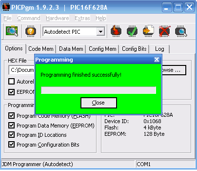

Вижу проблема решена. И всё-таки напишу.Схему и печатную плату брал с http://www.labkit.ru/html/programmators_shm?id=72. Заменил транзисторы на 2N3904 и 2N3906, поставил MAX 3232, SN74ALS00, то что было в магазине.
Программатор был проверен на трёх системниках с программами IC Prog и PICPgm , прошивались PIC16F628A и PIC18F2550, а также микросхемы памяти.Импульсный блок питания был взят первый попавшийся под руку на 12В,хотя говорят, что нежелательно. Работает на всех трёх машинах без проблем. Скриншоты микросхем памяти не стал делать, лень, да и нафик никому не надо. :))) Вся проверка заняла не более часа. Никаких тестов программатора как рекомендуется в руководстве не проводил ВООБЩЕ. Собрал, промыл от канифоли, вставил , проверил и убрал. :sleep:
Прошивка PIC16F628A в PICPgm.png [18.65 KiB]
