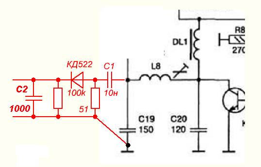

aen, как увидеть на резисторе нагрузки сигнал 500-700гц модуляции если там видим частоту 27мгц синусоиду? ((Понятно, что лучше это делать подавая на вход синусоидальное напряжение частотой 500 - 700 Гц, а сигнал на выходе смотреть осциллографом, но не всем это доступно.))?

[uquote="sergij777",url="/forum/viewtopic.php?p=3136317#p3136317"]плюсик как увидеть на резисторе нагрузки сигнал 500-700гц модуляции если там видим частоту 27мгц синусоиду?[/uquote]Так здесь после детектора нет никакой частоты 27 МГц. Там видно только модулирующая частота.
Только вот опять без осциллографа её не увидишь.
В принципе детектор можно сделать и так.
Даже лучше.
Идеально нужно получить так.

осцилограф у меня с1-65а 50мгц .хороший. но не понимаю как увижу синусоиду 700гц нч после того как ее диод випрямит в постоянку??

[uquote="sergij777",url="/forum/viewtopic.php?p=3136326#p3136326"]диод випрямит в постоянку??[/uquote]Диод выпрямит её не в постоянку, а в синусоиду, что подашь на модулятор, т.е 500 Гц.
Выше дорисовал.
Если будешь смотреть без диода, то оставь только резистор 51 ом и подключи к нему свой осциллограф, но ОБЯЗАТЕЛЬНО в внешним делителем 1:10
Должен увидеть такую картинку.
Будешь видеть и 27 МГц и огибающую с частотой модуляции.
Идеальная картинка такая, но это только в теории.
При модуляции на базу такой добиться невозможно.
(22.27 КБ) 1399 скачиваний

Извиняюсь за влезание. Постоянку делает диод совместно с С2, но посколько С2 мала (по научному постоянная времени RC) для 700 Гц, а для 27
Мгц самое то, то на С2 будет постоянка от 27Мгц ., а на нее наложится переменка 700 Гц. Если С2 сделать заведомо большой (приблизительно 1-10мкф), то будет только постоянка.

експериментировал. таких красивих огибаючих я не увидел .на вид как бутдо синусоида размитая у меня при модуляции. спалили один кт3117б в золотом корпусе. потом поставил пластмасовий на виход кт3117а. немного упала мощность гдето 150-200мвт.зато лучше настроился и меньший шум при прийоме. и резистор на модуляцию вернул в результате 1к как било изначально.потом еще експериментировал так как мешает гул при передаче.тоже спалил второй кт3117. теперь поставил кт646.на нем и оставил.

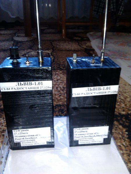

[img][img]http://img.radiokot.ru/files/113031/thumbnail/1bir2ssmq8.jpg[/img][/img]
[img][img]http://img.radiokot.ru/files/113031/thumbnail/1bir2rydug.jpg[/img][/img]
[img][[img]http://img.radiokot.ru/files/113031/thumbnail/1bir2tkcke.jpg[/img]/img]
продолжаю сборку. рации меж собой говорят отлично. одна получилась на кт646 на 0,49вт вторая на кт603б на 0,23вт. по звуку та что на кт603 вообше идеально голос передає вторая немного хуже с некоторими хрипами. я б сказал одна на 5 вторая на оценку 4. пока на улице не испитивал. а вдоме между етажами работает и связь есть. как для первой рации в жизни мне нравится.
,Плюсик смог увидеть модуляцию как на картинке .увидел как на голос реагирует и на частоту з генератора нч .

[uquote="sergij777",url="/forum/viewtopic.php?p=3141031#p3141031"]как для первой рации в жизни мне нравится[/uquote]С почином! :beer:

sergij777 писал(а):вдоме между етажами работает и связь есть.
Поздравляем)) Я бы подумал про антенну... Например поменять на спиральную, а то с телескопической антенной не очень удобно ходить по улице))
