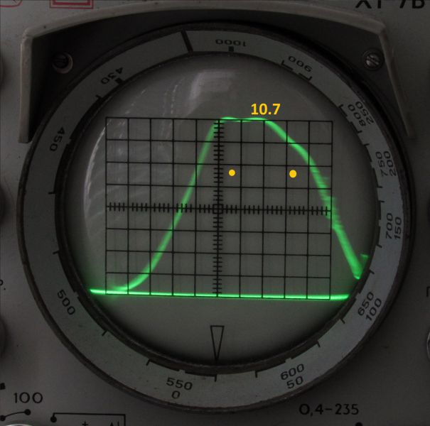

Ну и снял АЧХ в различных точках при максимальном уровне выхода ВЧ.
Сначала по-каскадно, вроде нармальная кривая и в первом и во втором какскаде.
Жёлтыми точками обозначены края полосы +/- 125 кгц по уровню 0.7 если я конечно всё правильно понял. Каждая клетка 100кгц по горизонтали.
А вот результирующая АЧХ что то не очень.
Потом ослабил выход ВЧ на 10 db Кривая стала получше,
но перекос всё же имеется.
Опять таки вопрос, всё ли правильно делаю, опыта честно говоря не очень.

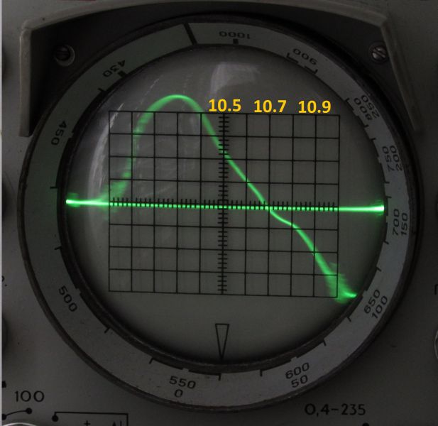

И в последнюю очередь снал АЧХ детектора. Здесь выход ВЧ подключён к сетке лампы ограничителя. Кривая вроде линейна.
А вот здесь выход ВЧ подключен к первому каскаду. Кривая... ужас.
Ну и тоже самое при уменьшенном уровне на 20db.
В общем объясните профану как правильно настроить УПЧ. По каскадно или нужно настраивать по результирующей АЧХ всего УПЧ?
Как должны выглядеть правильные АЧХ? Какая полоса пропускания? я ориентировался на 250кгц.И почему при перестройке слышны
сильные искажения? Как с этим бороться или это нормальное явление?

Во первых, почему напряжение на экранных сетках первых двух ламп как и на аноде. Настраивается любая схема по каскадно, в результате получите нормальную сквозную характеристику. Много не известных, какую детекторную головку используете? Для настройке таких схемах она должна быть высокоомной и иметь маленькую входную емкость, иначе при подключении ваша схема расстраивается . Настроили, отключили и характеристики изменились.
